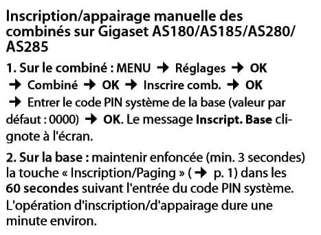

Tel gigaset as28h ... Sauvegarder Signaler dugerard - Dernière réponse le 30 oct. 2015 1 réponse bonjour je n arrives pas à faire reconnaitre le tel sur sa base procedure svp ??????? Afficher la suite 1 réponse Trié par votes Votes Date Date décroissante Réponse 1 / 1 ... Signaler baladur13 Modérateur Bonsoir Le AS28H est un des combinés associé à une base AS280 ou AS285 Procedre extraite de la notice La notice http://gse.gigaset.com/fileadmin/legacy-assets/A31008-M2002-N101-1-7719_01-05-2010_fr_FRA.pdf Discussions similaires problème téléphone Gigaset AS405 pegasie Problème sur un combiné gigaset AS405 drenine mon téléphone ne reconnait plus sa base TELEPHONaz Problème base Gigaset AS470H mariehelene94 gigaset a635 trio Bmichel5629 Sujet Précédent Sujet Suivant
