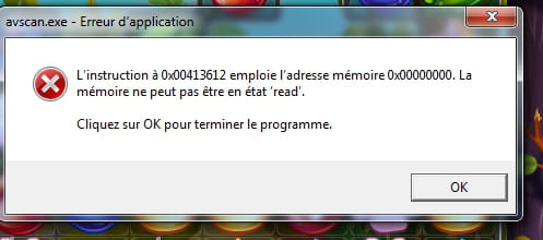

j'ai donc fait une mise à jour de avira, j'ai fait un scan complet, rien à signaler....
j'ai redémaré l'ordi et relancé un scan pour être sure,
il n'à rien détecté, mais j'ai eu cette fenêtre :
au cas ou ce serrait important.....
et sinon, plus de problème, c'était bien sylverlight, j'ai regardé ce que c'est,
risque t'il de manquer ?

pour avira, désinstalle le,
puis retélécharge et réinstalle le pour voir ce qu'il dit, après un scan,
