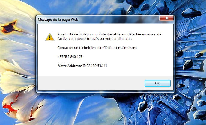

lorsque j'allume mon pc, j'entends (sans que rien n'apparaisse et sans rien avoir fait d'autre qu'allumé le pc) des publicités...malwarebytes m'informe et met en quarantaine systématiquement 46 "poisons" cacaoweb... comment puis-je me débarrasser du problème ?
