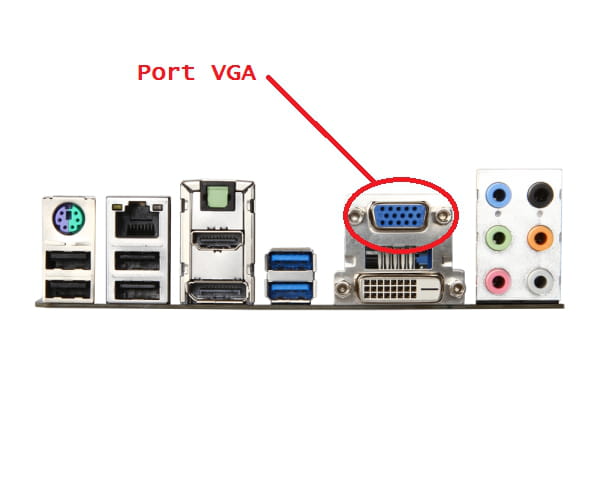

Il y a une bonne nouvelle pour tester la carte graphique avec la carte-mère MSI B85M-G43 (MS-7823) car celle-ci possède 3 sorties vidéo embedded (embarquées): VGA, DVI et HDMI
Donc, pour vérifier si c'est la carte graphique qui plante, il faut:
1- couper le PC et débrancher le câble d'alim
2- démonter la carte graphique
3- brancher le câble vidéo du moniteur sur le port VGA dédié à l'arrière du PC comme ici (si le moniteur peut être relié en VGA):
4- démarrer le PC > Windows signalera un nouveau matos et le pilote vidéo s'installera (soit celui par défaut, soit un autre avec Windows update)
5- le mettre-à-jour en téléchargeant le bon pilote pour la bonne version de Windows ici:
https://www.msi.com/support/mb/B85M-G43.html#down-driver
6- essayer le PC
