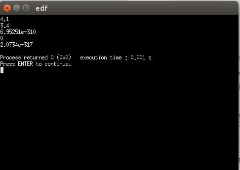

Je débute en C++.
Je me pose une question : Quand j'affiche un tableau qui possède des cases vides, j'obtiens un résultat étonnant. Pourquoi ?
#include <iostream>
using namespace std;
int main()
    int const tT1(5);
    double t1[tT1];
    t1[0] = 4.1;
    t1[1] = 3.4;
    for(int i(0); i<tT1; ++i)
            cout << t1[i] << endl;
    return 0;
J'obtiens ceci :
Les 2 premiers nombres affichés sont normaux :D
Mais pourquoi il n'y a pas 0 ou "undefined" pour les suivants ?
Ça correspond à quoi ces nombres ??
Il ne sont pas censés exister !
Merci :)
    Pas défaut, C/C++ ne définit pas la valeur des cases mémoire, l'allocation est faite, mais le remplissage n'est pas fait par le code sous-jacent.
    1. D'accord ;)
      Mais c'est quoi ces nombres ?
      Ils sortent d'où ?
      Pourquoi ai-je le "2.07339e-317" et pas un autre ?

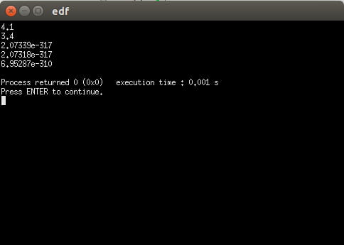

      J'ai créé une fonction, et j'ai un résultat différent !
      #include <iostream>
      void t1()
              int const tT1(5);
              double t1[tT1];
              t1[0] = 4.1;
              t1[1] = 3.4;
      int main()
          t1();
          return 0;
      J'obtiens :
      Pourquoi je n'ai pas les mêmes nombres que le même code sans la fonction ?
    2. Modérateur
      Car tu récupères les valeurs qui ont précédemment assignées avant à ces adresses.
      Après que ça reste fixe, c'est peut être logique en fonction du code qui est passé avant.
