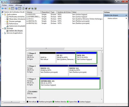

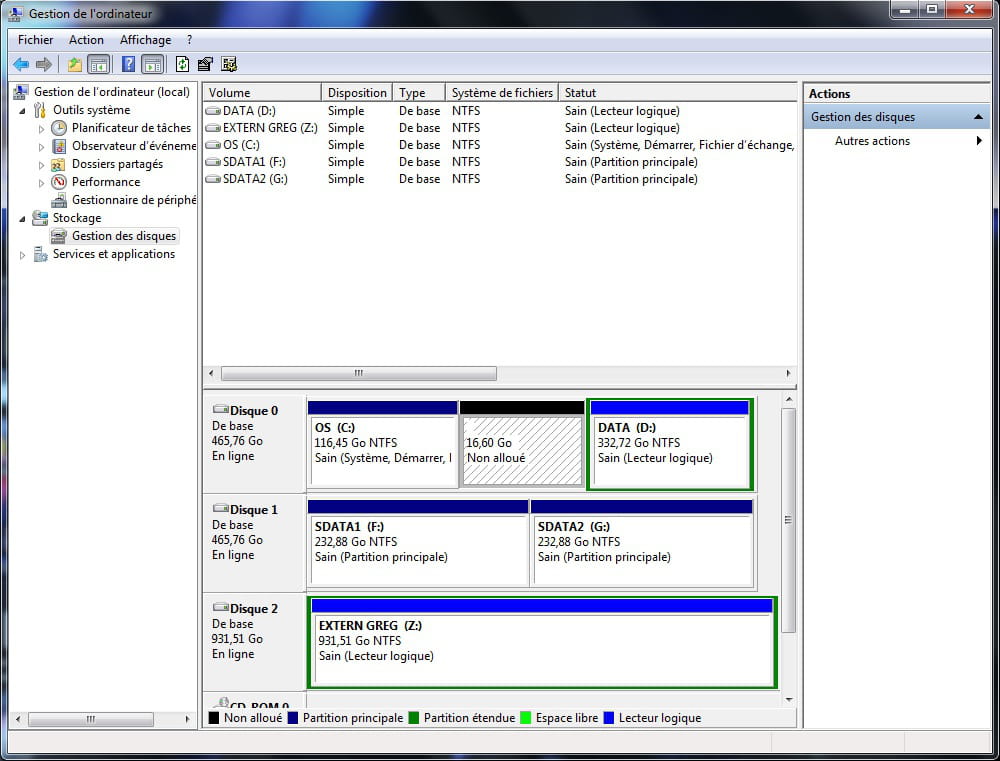

Espace non allouée, qu'est ce que c'est ?
Est-ce que quelqu'un pourrait m'expliquer à quoi sert cet espace non allouée? Pourquoi n'est il pas en espace libre? Est il possible de rajouter cet espace à mon OS ?
Merci de votre aide.
  1. bonjour, c'est l'espace ou était probablement la partition de restauration qui a été effacée et qui servait a remettre le pc a neuf.
    tu peux faire un clique droit dessus pour créer un nouveau volume
    1. Si je ne me trompe pas ma partition de restauration est sur mon D:/
      Oui créer un nouveau volume je sais, mais est-ce possible de plutôt l'ajouter à mon OS: !?
    2. oui, peut être, mais pas sur du tout, ça dépend des marques.
    3. Je suis sur Asus !!
    4. asus, c'est bien la non allouée qui était la partition de restauration
    5. Probablement que oui, la Recovery fait a peut prêt 16 Go.
  2. Bonjour
    Un espace non alloué est une partition du DDur sur laquelle il n'y a rien.
    A ta partition C:/ vois si tu peut étendre le volume de 16 Go.
    Emploie ce logiciel pour cela > Easeus <
    Il y a un tuto sur le téléchargement.
    Qui aime l'instruction ! trouve la connaissance qui vient de la réflexion !
    PS. Créez souvent un point de restauration ! cela résout pas mal de problèmes.
    1. Oui, je voulais étendre mon C:/ dessus, mais c'est pas possible et je me demande pourquoi...
    2. tu ne peux pas parcequ'il est a gauche de C et Windows ne peut étendre qu'a droite mais peut être que éaséus peut étendre des deux cotés
    3. Je vais essayer, merci !!
  3. Avec Easeus clic sur ta partition non allouée, maintient ton doit sur ta souris et glisse la partition a droite de C:/ essaie
    1. Bon voilà, merci à tous, avec EaseUS mon disque non alloué est revenu à droite de mon OS: et je peux maintenant étendre mon C:/ dessus.
      1. Tu peut aller jusque contre ta partititon D:/
        Tu va entre les deux partitions avec ta souris, tu as ceci <ll> et tu glisse contre la D:/
