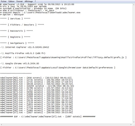

Ta version d'AdwCleaner est obsolète.
Lance-le, clique sur Désinstaller.
Ensuite re-télécharge celui ci : https://toolslib.net/downloads/viewdownload/1-adwcleaner/
Refais un nettoyage et poste le rapport (pas un screenshot, le rapport STP!)
Si nécessaire via https://www.cjoint.com/
A+
Voici les rapports, l'un après nettoyage et l'autre après redemarrage.
Encore merci
https://www.cjoint.com/c/EIlltMl3IHy
https://www.cjoint.com/c/EIllvsB7zby -
Contributeur sécuritéSalut,
bah voilà, y'avait effectivement quelques petites cochonstés, mais rien de méchant.

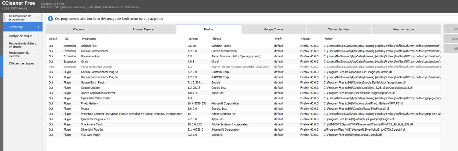

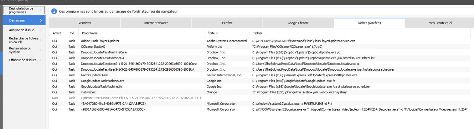

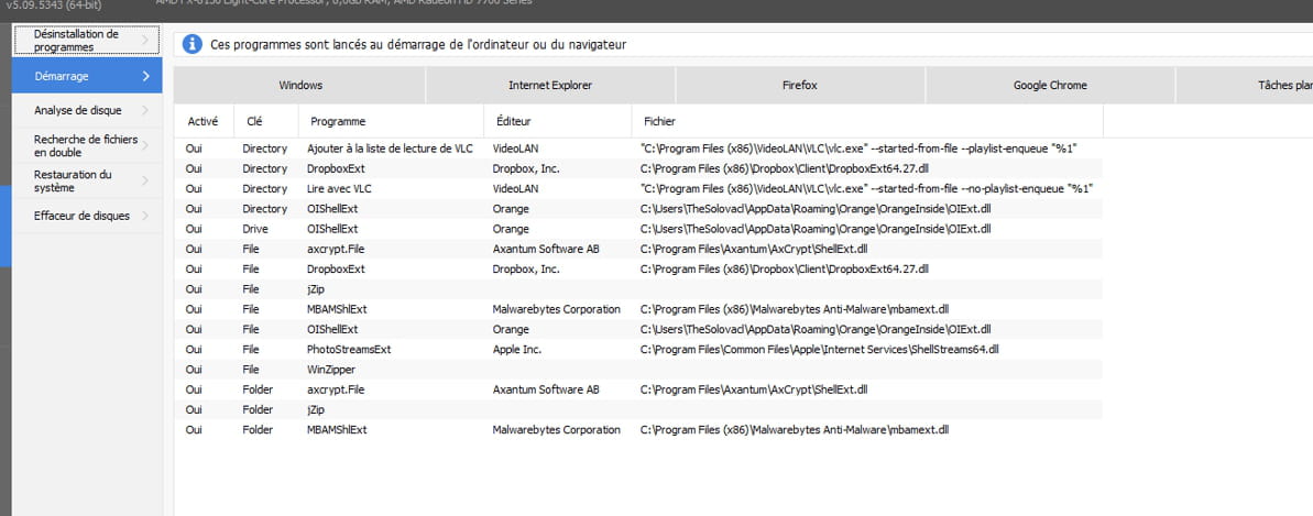

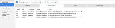

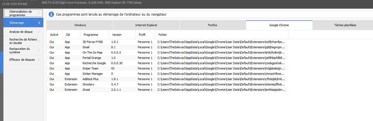

Voici dans un premier temps les comptes rendu de Adwcleaner (je ne vois rien intéressant) et de Ccleaner au niveau du démarrage. En ce qui concerne "driverscloud.com"? IMPOSSIBLE d'envoyer le compte rendu (pdf de 54pages). Si vous le voulez je peux le mettre en ligne dans ma dropbox.
Encore merci pour votre aide.
