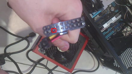

comme dit dans mon titre, j'ai récemment commandé une nouvelle alim', de type "b450m bronze", et lorsque j'essaies de la monter, je remarque que les pins du cable principal qui se relient à la carte mère, et qui a donc20+4pin, est manquant d'un 'petit cable' et donc d'un pin.
J'ai actuellement besoin des 24pins il me semble, mais dans l'embout des 20pins, comme je l'ai dit il manque un petit cable, et il y en a que 19..
J'ai acheté cette alim' il y a une semaine.
Est-ce normal, ou bien est-ce un défaut de fabriquation ?

@Tark06La multiplication des fils pour un même potentiel (3,3v, 5v, 12v, 0v) permet d'utiliser des sections plus faible et par le fait de réduire la rigidité de l'ensemble du câblage. Dans ce cas, si les fils ont une section suffisante, deux fils peuvent suffire. Mais cela peut aussi être un défaut de fabrication.
Le mieux serait de vous adresser à votre vendeur pour qu'il vérifie auprès du constructeur ou fasse un échange. -

Voir ici https://fr.wikipedia.org/wiki/Bloc_d%27alimentation quel est le fil qui manque.
Si c'est le NC c'est bon, NC veut dire Non Connecté (ou Non Câblé).
