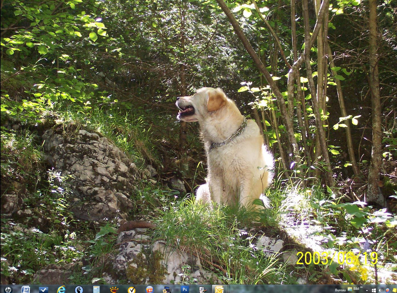

    Quand j'ai remonté puis rebranché l'unité centrale, tout marchait bien sauf... la couleur de mon écran, qui a une tonalité magenta ou orange. Ai-je endommagé la carte graphique ? y a-t-il une solution autre qu'acheter une autre carte graphique ?
    Voici des exemples de mon écran :

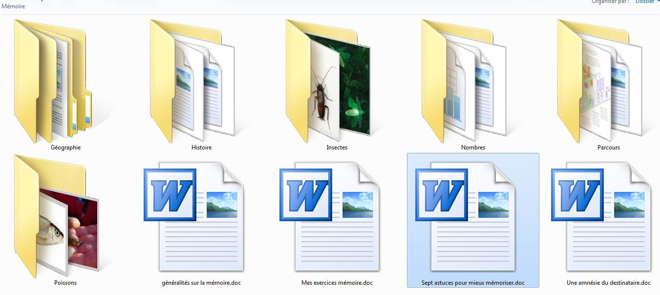

    et aussi :
