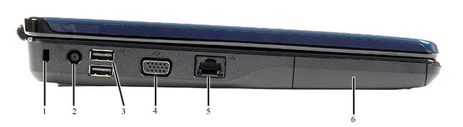

      j'ai un voyant orange qui clignote après avoir chauffé la carte mère bien sur sur puisque la batterie est morte suite à une surtension qui avait fait un petite explosion au niveau de la prise je crois qui à immédiatement endommager la batterie et l'écran externe que j'avais branché sur une autre machine
      Après cet indicent la batterie ne tenait que 2 mn voir 5 maximum avant d'arrêter subitement la machine
      La prise à laquelle c était branchée l'ordinateur Dell et l'écran externe que j'utilisais pour l'autre machine Acer était commandée par un interrupteur comme pour une lampe
      pour que le courant circulait il fallait appuyer sur cet interrupteur
      j'ai fait une maintenance complet après ce jour dramatique en tout démontant jusqu'à la carte mère j'ai constaté que le condensateur qui se trouve là où on branche le chargeur n'était pas en bon état sur ce même connecteur mâle ou femelle je ne me rappelle plus qui se trouve sur la carte mère y 'avait des parties un peu grillée et en plus les 2 ports USB et le port Ethernet qui s'y trouve ne marche plus j'ai pas encore testé le port pour écran externe je pense que lui aussi c'est mort
      actuellement la batterie reste toujours bloquée à 3% disponible (branchée pas en charge)
      j'attends avec impatience vos réponses merci de votre disponibilité
  2. lavoix_du_client Messages postés 1090 Statut Membre 87
    Bonjour Assane007,
    Vu ce qui s'est passé on ne peut pas mesurer l'impact de la surtension que vous avez eu et les conséquences.
    Jusqu'à présent la batterie ne tient plus la charge, le chargeur qui est H.S et il y a tous les ports du côté gauche qui ne marche plus (photo ci-dessous) donc c'est la carte mère.
