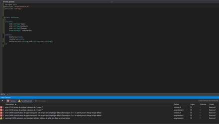

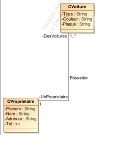

Bonjour, je souhaite associer deux classes comme l'UML suivant :

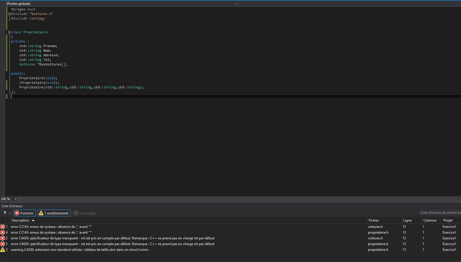

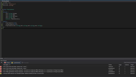

Mon problème viens lors des includes (Les classes d'includes en boucle j'imagine):
J'ai entendu parler de #ifndef #define #endif, mais j'ai pas réellement compris comment ça marchais
Merci pour votre aide !

    Pour aller dans le détail, ton IDE dit ne pas connaitre Proprietaire dans le fichier Voiture.hpp car lors de sa définition il revient sur sa définition et ne la finit jamais.
