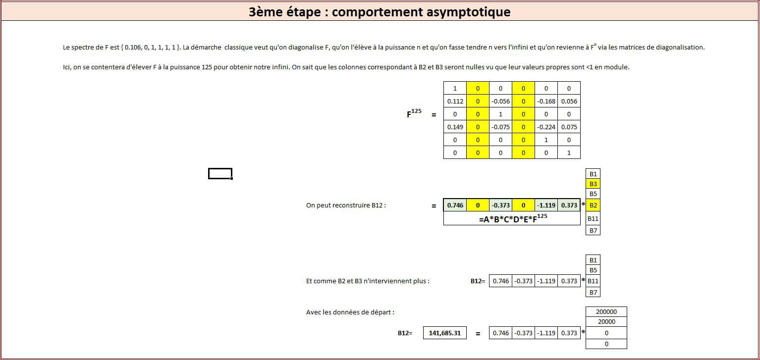

                    Ton problème de calcul itératif sur excel ne serait-il pas un exo sur les systèmes récurrents avec étude du comportement asymptotique?
                    En modélisant sous forme de matrice tes équations, et en réinjectant B2 et B3 calculées en fonction de B12, j'obtiens une matrice qui se stabilise à l'infini pour les composantes B1, B5, B11, B7 et qui s'annule (heureusement d'ailleurs) pour B2 et B3.
                    Le résultat est 141 685,31 pour B12 (j'ai choisi 20% pour B2 et 15% pour B3).

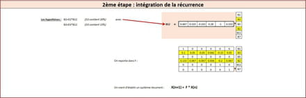

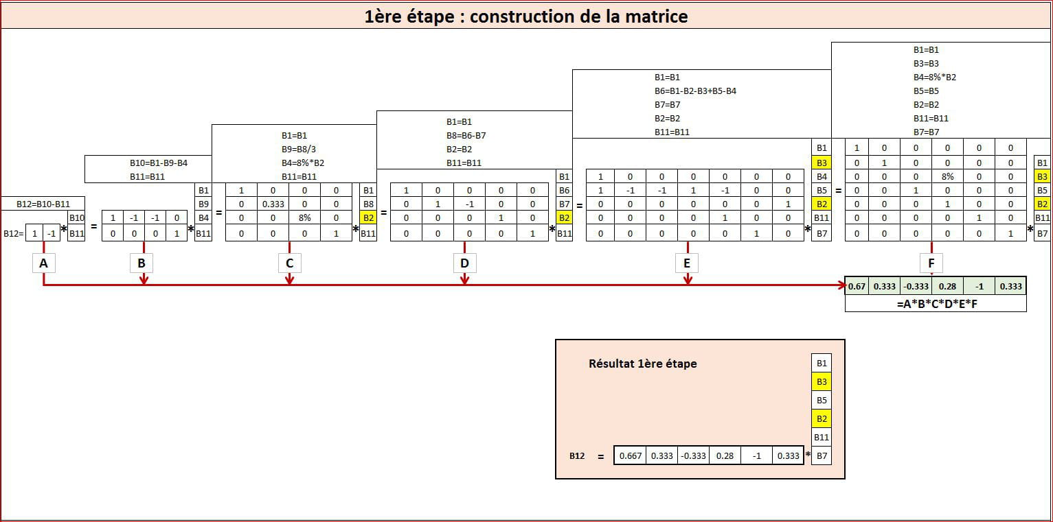

                        Voilà une remise en forme de mes brouillons pour expliquer la démarche.
                        cordialement
                          Je suis loin de comprendre tout cela.
                          Faut-il que je reprenne toutes ces étapes sur Excel ?
                          A quoi correspondent les 1, 0 et -1, stp ?
                          Au vu de la complexité de l'établissement de ce calcul, je me demande si je vais continuer à vouloir calculer B12...
                          Cordialement
                            en cachant tous les calculs intermédiaires, ça donne ça : https://www.cjoint.com/c/EHekU7n3fgy
                            il faut savoir que si tu changes une formule, il faut recréer les matrices.
                            Pour les 1 et les -1, ça n'est ni plus ni moins la reprise des coefficients de tes formules mis sous forme matricielle.
                            B12=B10-B11 devient
                                               (B10)
                            B12 = ( 1 -1 ) * (B11)
                            Mais si tu ne connais pas le calcul matriciel, c'est effectivement difficile à comprendre. (Pourtant, il n'y a que des additions et des multiplications mais la disposition est spécifique)
