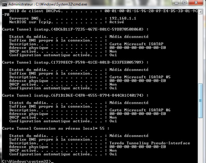

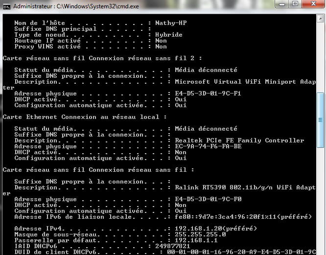

J'ai un problème avec mon PC. Je ne sais pas du tout quelle est la manipulation que j'ai faite mais je n'ai plus internet.
J'ai testé mon PC sur d'autres réseaux et j'ai le même problème. Donc je ne pense que le PB vienne de mon PC.
Donc j'ai mis mes adresses en statiques mais ca ne marche toujours pas.
J'ai désactivé et réactivé ma carte réseau, j'ai réinstallé le pilote de ma carte réseau, mais ca ne marche toujours pas.
Donc je ne sais pas si quelqu'un aurait une idée à me donner.. C'est vraiment embêtant comme situation.
Je vous met ci joint ce que j'ai comme résultat du IPCONFIG /ALL
Merci à vous pour vos retours.

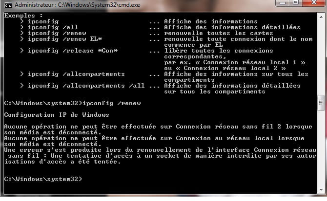

  2. tiergau Messages postés 8 Statut Membre
    @mozii95
    J'ai remis en Attribution IP automatique
    Et voila ce que j'ai comme resultat en faisait "ipconfig /release puis ipconfig /renew"
    1. mozii95 Messages postés 982 Statut Membre 530
      Réessayer en ouvrant le cmd en administrateur.
      Sinon toujours depuis la console en admin, faite un "NETSH WINSOCK RESET ALL" puis redémarrer votre PC.
    2. tiergau Messages postés 8 Statut Membre > mozii95 Messages postés 982 Statut Membre
      Oui j'ai refait la même chose et j'ai toujours le même message
      Et j'ai fait aussi : NETSH WINSOCK RESET ALL mais ca ne change rien..
