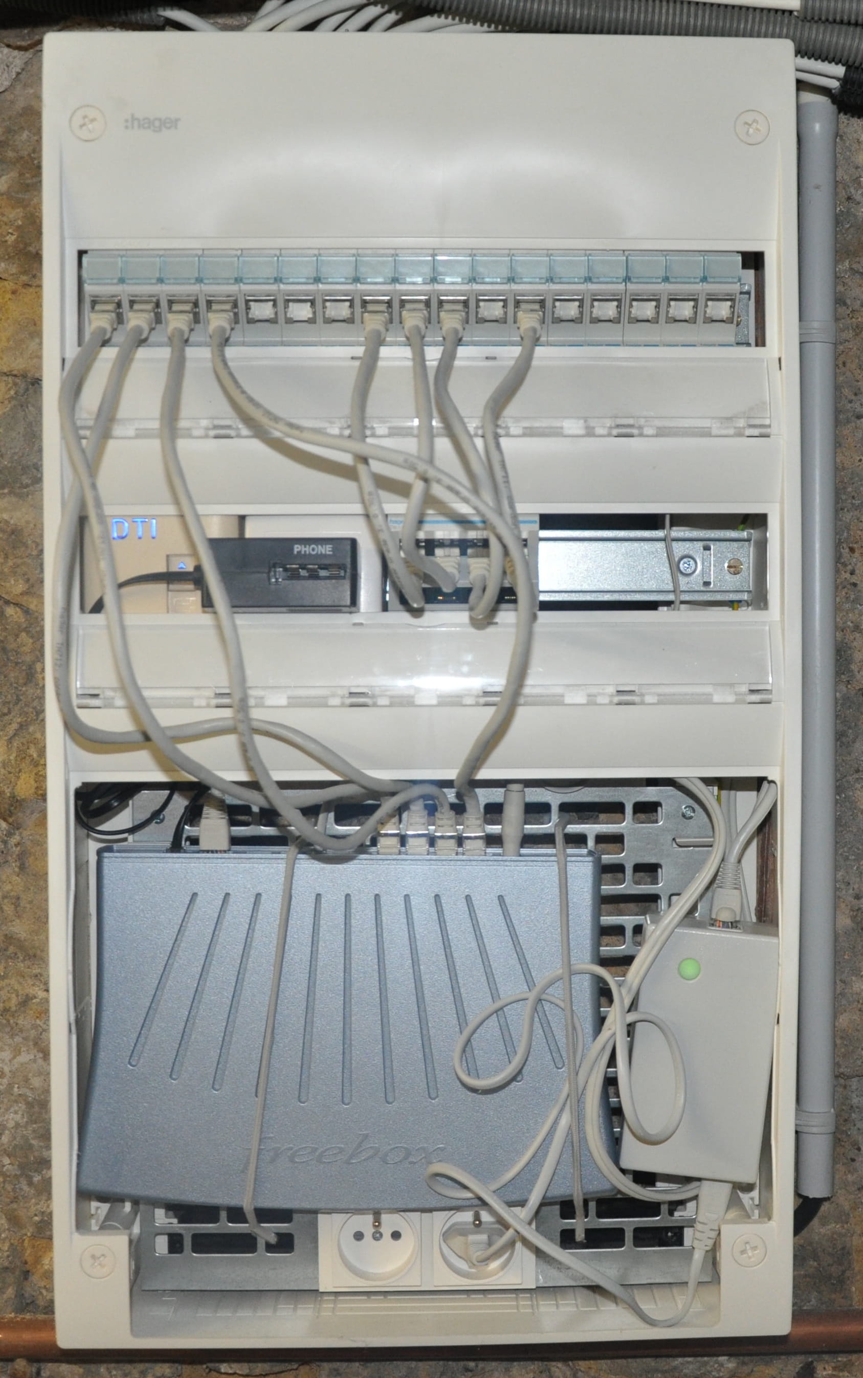

    Dans la plupart des habitations les prises ne sont à l'origine faites que pour le téléphone (ou donc l'adsl qui arrive sur la ligne téléphonique). Il faut vérifier d'abord si sur les prises, les 4 paires sont câblées, ou seulement une paire pour le téléphone.
    Pour pouvoir distribuer de l'ethernet sur ces prises dans toutes la maison, il faut que dans le boitier central où arrive la ligne téléphonique (le boitier DTI), il y ai des prises de départs RJ45 vers toutes les pièces. Et dans l'idéal on met la box dans ce boitier central et on connecte les sorties ethernet de la box vers les prises correspondant aux pièces.
    On a alors quelque chose comme
            Un étranger, c'est un ami qu'on n'a pas encore rencontré.

      Non, pour faire arriver de l'Ethernet sur ta prise murale rj45, il faut une installation dans l'esprit de celle que j'ai indiqué.
