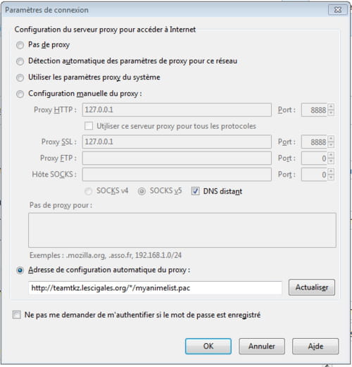

Modérateur@douky70Dans ce cas, il faut spécifier au programme quelle adresse IP utilisé pour se connecter et c'est au cas par cas, selon les programmes.
Si tu utilises deux réseaux à la fois, un sera celui par "défaut" que l'ordinateur utilisera pour tout et l'autre, sera celui que tu devrais spécifier manuellement aux programmes pour lesquels tu veux l'utiliser. -
Modérateur@douky70Le proxy, c'est le proxy. Les interfaces utilisées, c'est autre chose.
Sous Windows, tu peux voir avec ça : https://korben.info/logiciel-interface-reseau.html
Mais j'ai pas plus de certitude en soit sous Windows. -
