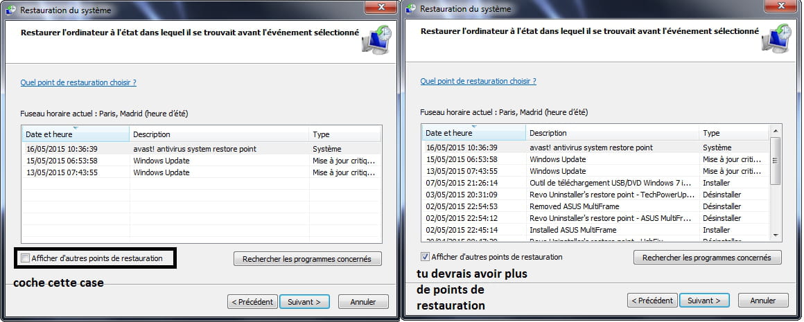

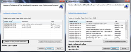

regarde les points de restauration que tu as et donne moi les dates
https://www.commentcamarche.net/informatique/windows/147-restaurer-windows-avec-les-points-de-restauration/
isabelle.shaynes Messages postés 165 Statut Membre
alors j'ai redémarrer l'ordinateur j'ai toujours le petit encadrer au démarrage avec RunDLL
point de restauration date 15/05/2015 20h18
si je fais choisir une autre date j'ai 15/05/2015 17h35 et 15/05/2015 16h40 quand on as installer 7 zip
billmaxime Messages postés 50719 Date d'inscription   Statut Contributeur Dernière intervention   6 066
re
regarde ceci pour les points de restauration
PS:ton pc est toujours infecté, on regardera par al suite
je n'en ai que 3 ceux que je t'ai donner dans le message juste avant

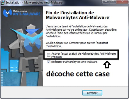

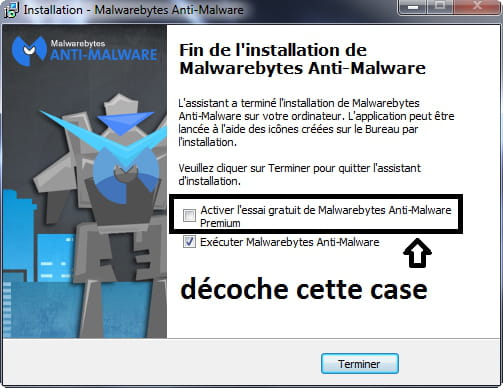

ok, installe en tant qu'administrateur (clic droit)
choisis le Français
à la fin de l'installation, décoche "activer l'essai gratuit
de MBAM PREMIUM
dit moi quand c'est fait, ou si tu as des questions

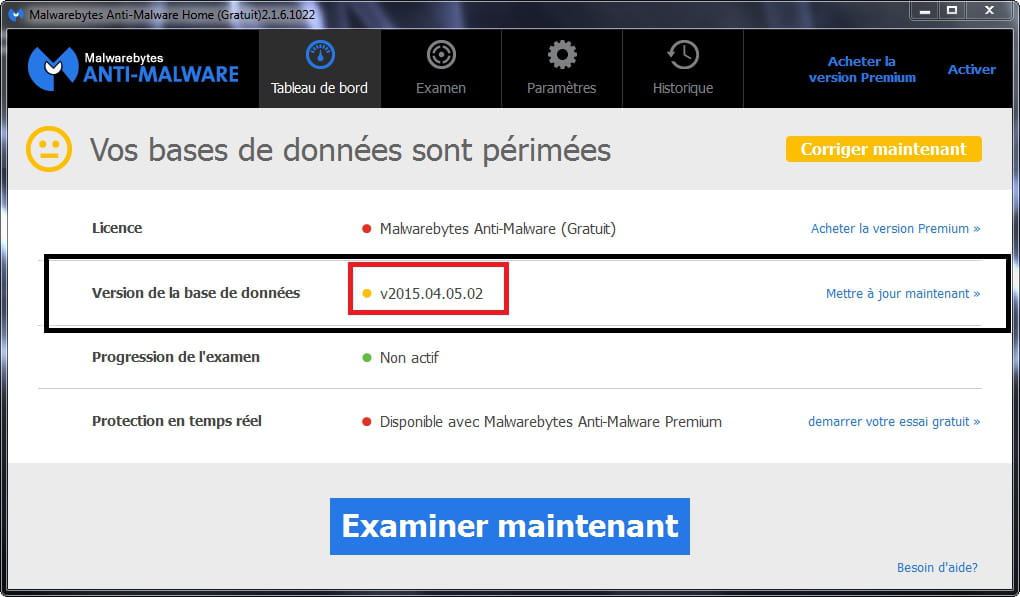

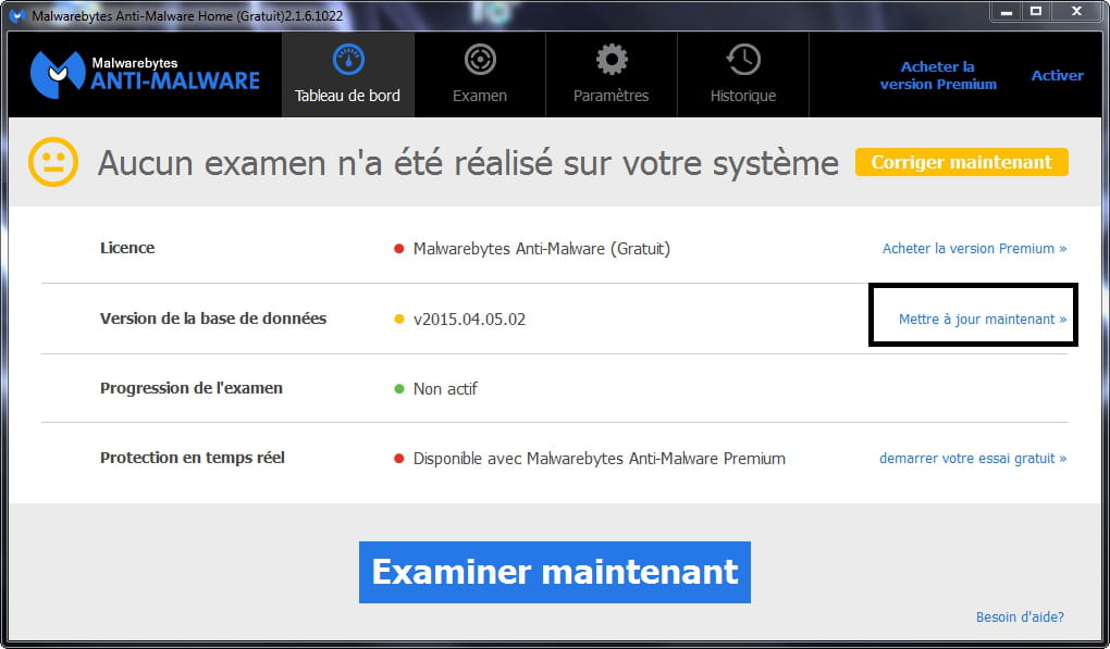

re
ok, il a fait la mise a jour?
non je dois cliquer dessus ?
re
oui
je pense qu'il faut une connexion internet pour mettre à jour, sauf que le pc n'est pas raccordé a internet
re
juste, mais dit quelle est la version que tu as
v2015.03.09.05

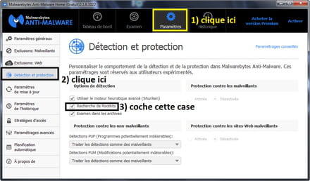

si tu ne peux vraiment pas connecter ton pc avec 1 câble "éthernet",
fait quand même 1 scan avec MBAM
configure le comme sur l'image
ensuite, clic sur examen et fait comme sur l'image
PS:laisse bosser le pc, ça peut durer 1 bon moment
quand le scan sera terminé, vérifie que tous les éléments détectés sont bien cochés, et clique sur "supprimer la sélection"
