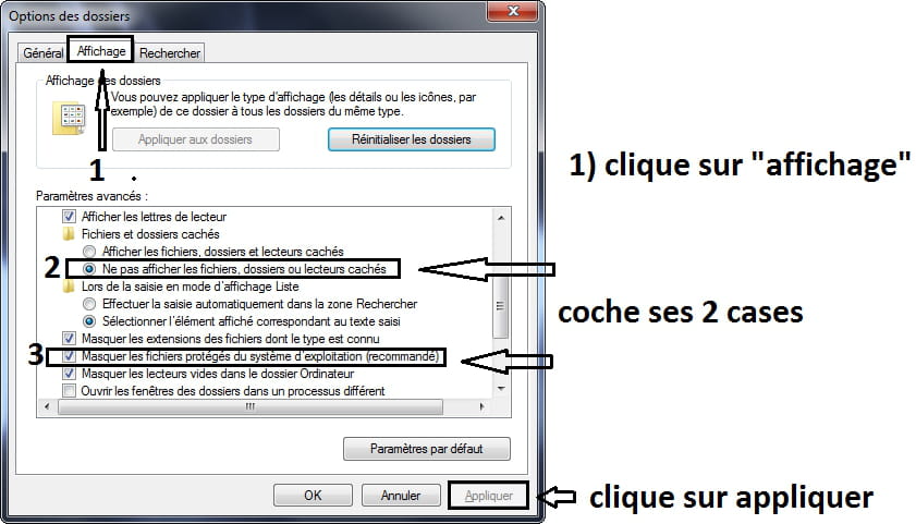

    avant que j'oublie, tu as affiché les fichiers cachés dans w8
    il faut faire la manip inverse pour les masquer
    dit moi comment va ton pc, hormis le problème de carte graphique
    1. isabelle.shaynes Messages postés 164 Date d'inscription   Statut Membre Dernière intervention
      ok je vais faire la manip inverse, es ce que tu peux me dire comment faire ?
      bin écoute le pc sa à l'air d'aller :) mise à part que je n'ai plus de connexion wifi :(
  7. billmaxime Messages postés 50523 Date d'inscription   Statut Contributeur Dernière intervention   6 150
    re
    clique sur les touches Windows+R
    dans la fenêtre qui s'ouvre, tape CONTROL FOLDERS puis clique sur ok
    ensuite, regarde l'image
    pour la carte graphique, je ne peux rien faire de plus
      voilà c'est fait :)

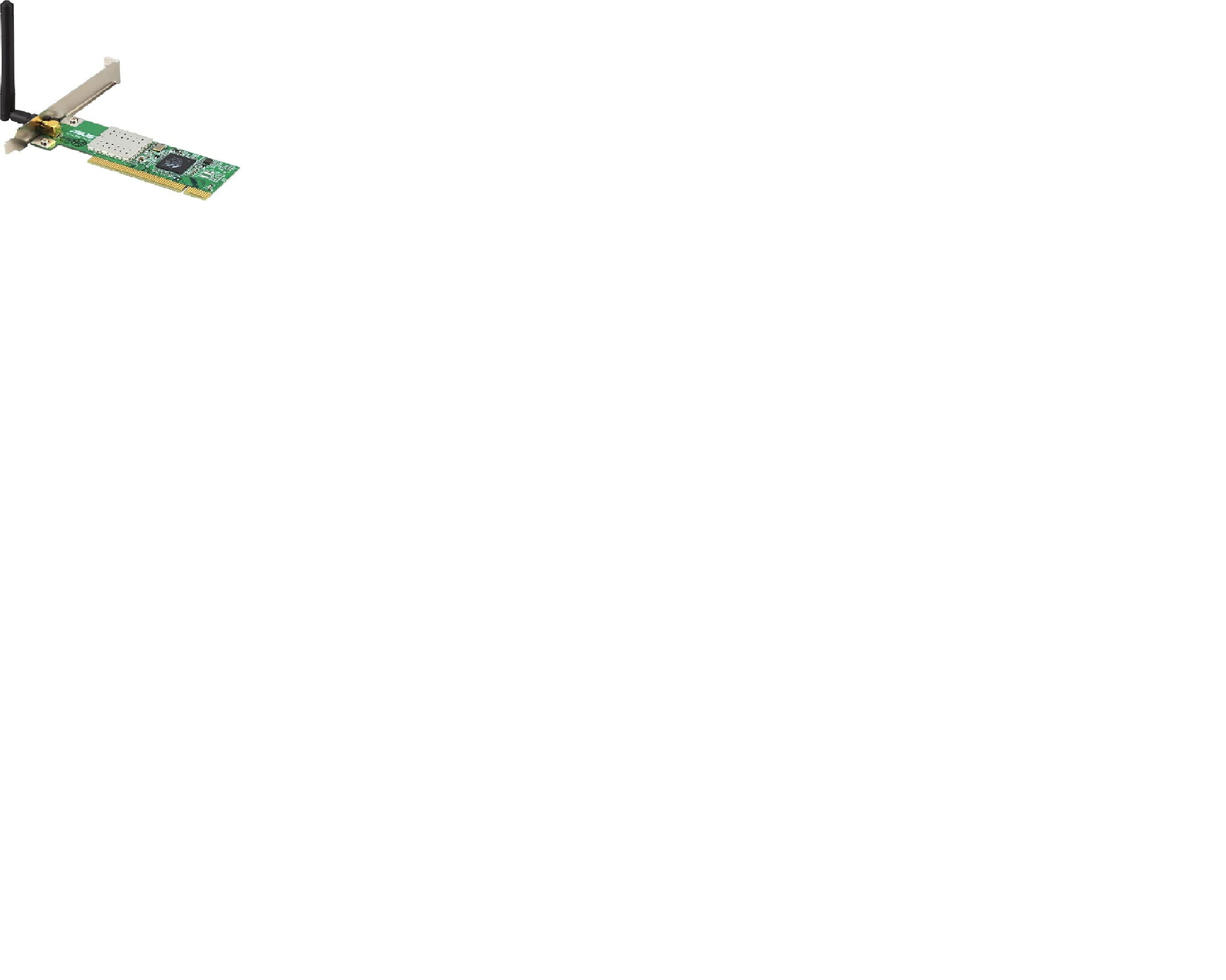

    Panneau arrière du PC tu dois avoir ceci !
    Un PC bureau retrouver le CD ROM Mother Board " donc de la carte-mère les pilotes sont dans le CD-ROM
    Carte Wifi PCI installé après l'achat sur la carte-mère retrouver le CD-ROM qui accompagné la carte WIFI , le pilote se trouve dans le CD ROM !
    Scruter le clavier sur PC portable il existe une touche WIFI avec un témoin lumineux ou sur le coté du clavier tu as un PC Fixe vérifier clavier , châssis de la Tour !
    parfois c'est un sélecteur "ON*OFF"
    PS: Mon hypothèse !
    Dans service.msc WLAN est activé donc ce n'est pas ça !
    Il manque , le pilote WIRELESS donc carte WIFI il n'apparait pas dans
    ncpa.cpl
    donc appuyer sur la touche Windows et la touche R puis taper ncpa.cpl presser ENTER
    Pilote manquant alors c'est le pilote Ethernet qui reprend le relais tu n'as toujours pas de connexion c'est normal tu n'utilise pas le mode FILAIRE .
    Ce n'est pas un problème matériel " hardware chipotage" parce que WIRELESS dans gestionnaire de périphérique serait encore présent avec un point d'interrogation
    c'est un problème software , pilote désinstallé !
    Comment réinstaller un pilote manquant ?
    1° depuis le CD ROM du PC setup CDROM " Mother Board"
    2° depuis le CD ROM de la carte PCI setup CD ROM WIFI card
    3° depuis banque de donnée Windows " interne "
    4° depuis banque de donnée Windows " externe " donc setup DVD Windows
    5° depuis le site du constructeur de la carte réseau
    J'ai pas le CD ROM en + je n'ai plus de connexion !
    Utiliser le mode filaire donc cable RJ 45 entre PC et BOX
    Windows s'occupera du reste il suffira de suivre les instructions
    Windows détectera un nouveau périphérique " la carte ETHERNET est activée " dans gestion réseau .
    Liaison parfaite entre BOX et PC surfer sans problème
    A° se rendre sur le site du constructeur section support carte WIFI télécharger le pilote manquant puis le décompresser .
    Un fichier sera installé retourner dans gestionnaire des périphériques vérifier son installation ou rechercher avec Windows le fichier pour l'installer .
    B° aucune connexion aucun CD ROM pas de cable RJ 45 dans ses tiroirs !
    utiliser une clé USB pour importer le fichier manquant .
