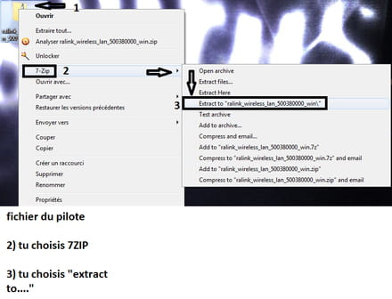

      ok, clique droit sur le fichier de 7zip et exécute le en tant qu'administrateur
      quand c'est fait, clique droit sur le fichier du pilote, et choisis 7zip
      dans le menu déroulant, choisis "extraire vers" ralink wireless...
      ensuite, ouvre le fichier "dézippé" puis ouvre le fichier WLAN RALINK
      repère le SETUP, clique droit dessus et exécute le en tant qu'administrateur
      redémarre le pc et dis moi si le Wifi fonctionne
      1. dsl je galère un peu, c'est en anglais j'ai extract files, extract here, extract to "Realtek_ethernet_win8_8.1_8034_07242014\
      2. je t'ai mis un message dans ton post concernant le pilote à télécharger, j'ai télécharger le deuxième mais quand je fais clik droit j'ai juste add to "Wlan_ralink_win8_64_ver50380.7z
      3. comment je fais pour l'exécuter en tant qu'administrateur, je n'ai pas dans ma liste
