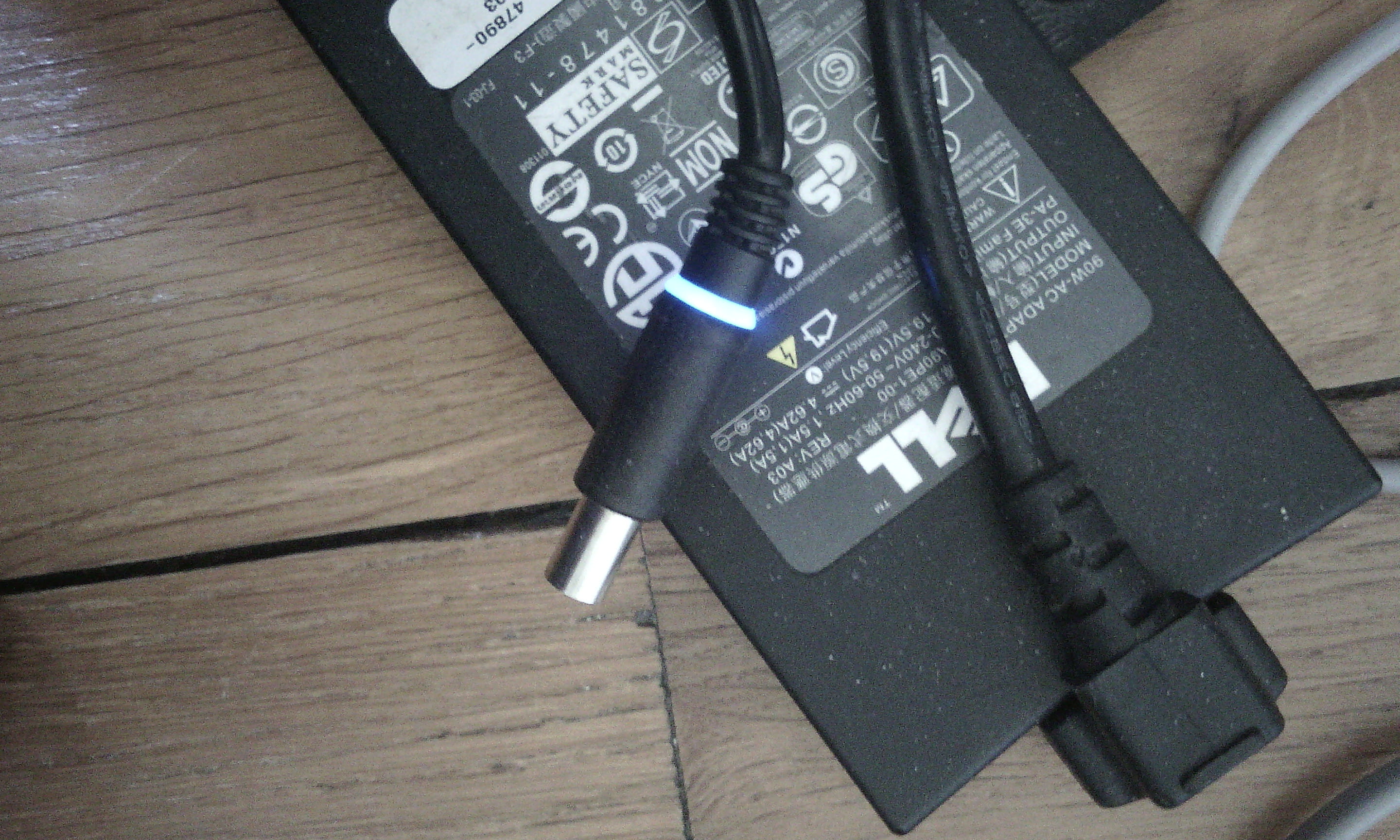

  4. Zapdos Messages postés 5 Statut Membre
    Le voyant du chargeur est allumé lorsqu'il est branché sur une prise (en bleu) mais lorsque je le branche sur l'ordinateur aucun voyant sur celui-ci ne s'allume.

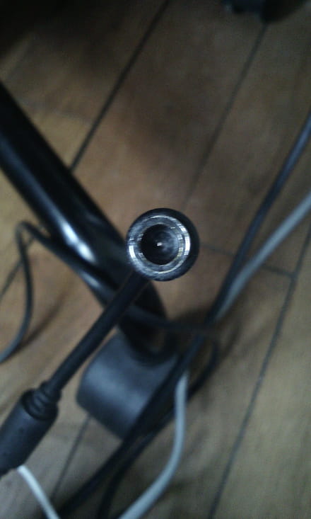

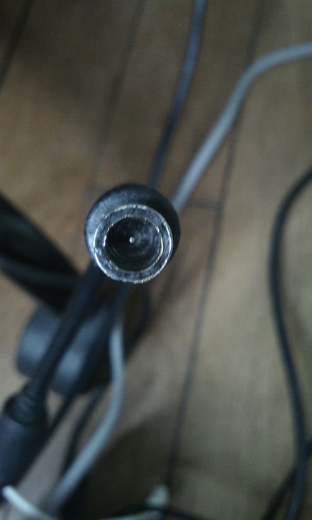

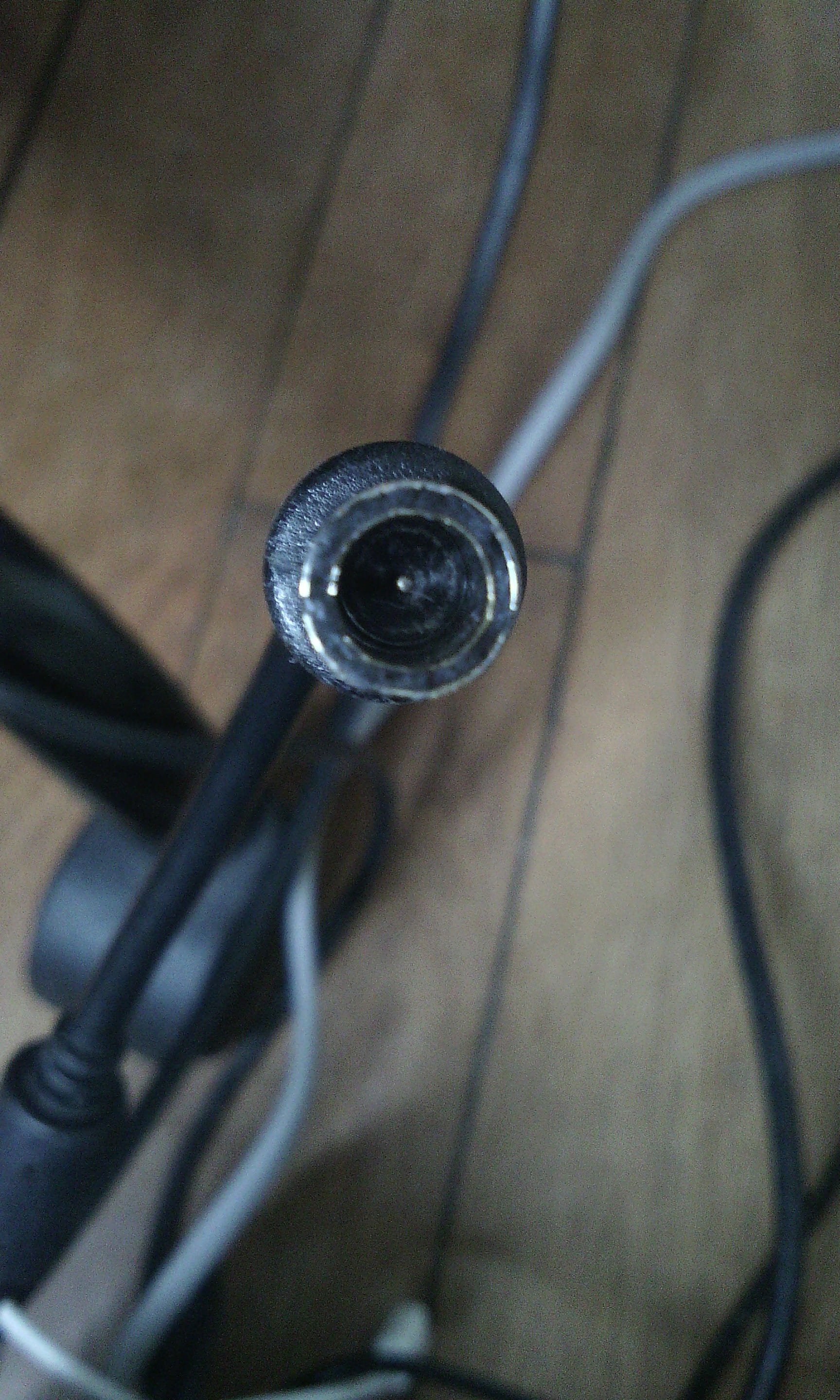

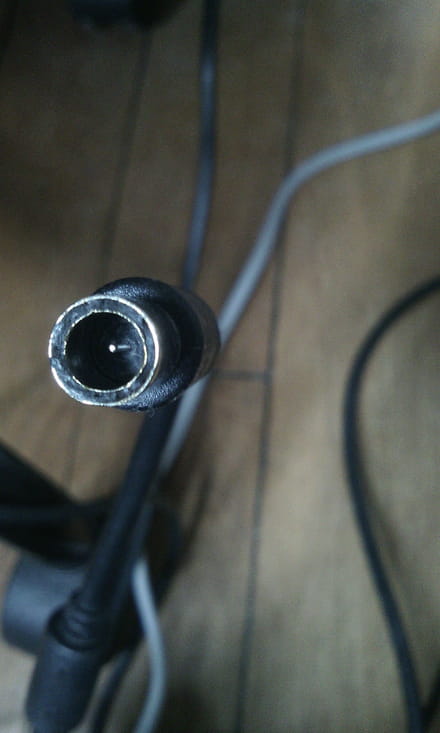

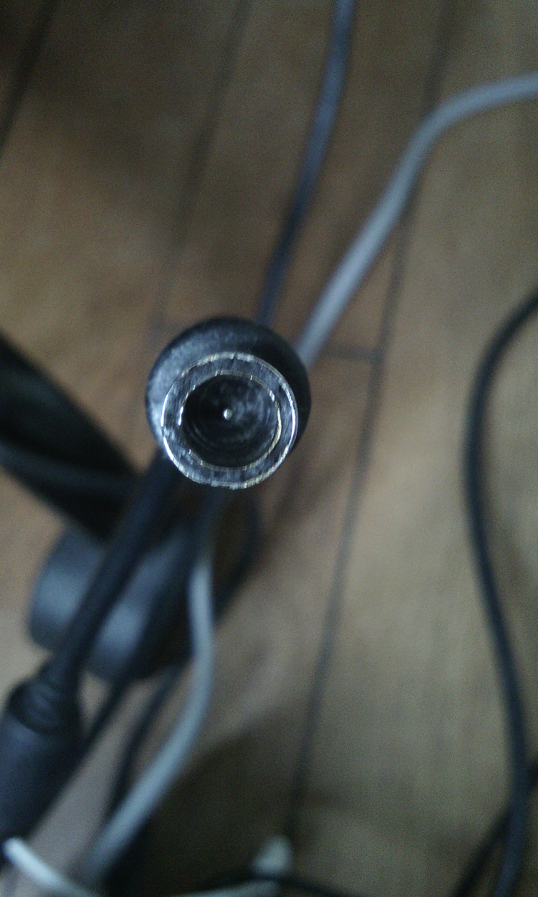

    Je n'ai pas encore tout enlevé (juste le disque dur , le lecteur DVD/CD et les barrettes RAM , pour l'instant l'ordinateur ne démarre toujours pas) mais je trouve l'intérieur du chargeur un peu endommagé (je me trompe peut-être). J'ai pris quelques photos de l'intérieur.

  9. lavoix_du_client Messages postés 1090 Statut Membre 87
    Bonjour Zapdos,
    Pour en être sûr, je vous propose de tester avec un autre chargeur ou de tester le tien sur un autre PC.
    Cordialement.
    Abdel
  10. Zapdos Messages postés 5 Statut Membre
    Après avoir enlevé les composants , rien ne change. Mais j'ai senti de l'électrostatique quand j'ai touché la plaque de métal et la carte mère lorsque l'ordinateur était branché. Le chargeur peut-il quand même être en cause ?
  11. lavoix_du_client Messages postés 1090 Statut Membre 87
    Bonjour Zapdos,
    La seul manière pour éliminer la probabilité du chargeur et de tester avec un autre ainsi tester le tien sur une autre machine.
    Cordialement.
    Abdel
  12. Zapdos
    Je viens d'envoyer l'ordinateur pour réparation et le réparateur confirme que le chargeur est bien endommagé
