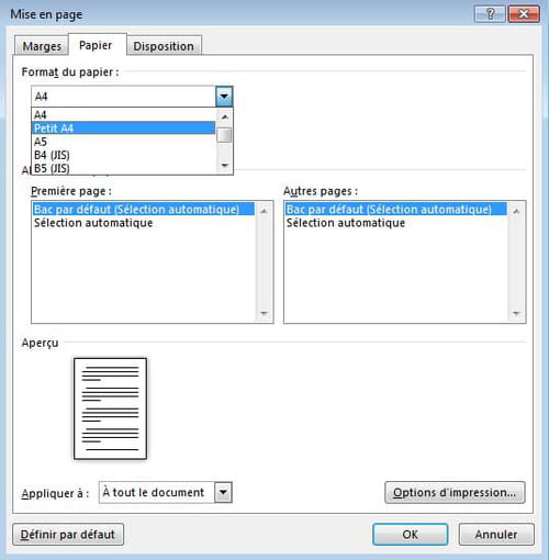

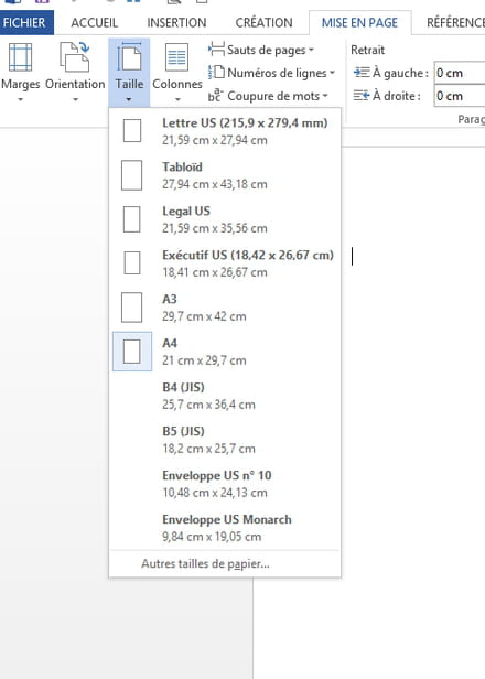

Dans "Autres tailles de papier" tu as quoi ?-
??? Normalement ça t'affiche cette fenêtre dans laquelle tu trouves le A5, même sans imprimante par défaut installée (C'est le cas du PC d'où vient cette copie d'écran)

lorsque j'essaie d'insérer une taille personnelle (ici 148x210) un message d'erreur m'informe que "la taille est invalide"..
Oui, il faut, par défaut, entrer la taille en cm, pas en mm
Il faut aller dans les Options === options avancées si tu veux des mm
