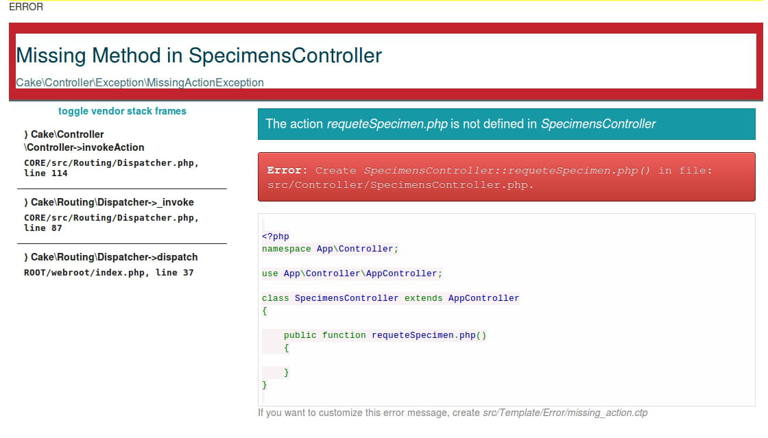

    remplaces ton error: par ceci et dis nous ce que ça te donne
     error: function (request, status, error) {
      document.getElementById('resultat').innerHTML = "<p>ERROR" + request.responseText +"</p>";

    Merci beaucoup pour ta réponse !
    Voici ce que j'obtiens:
  3. jordane45 Messages postés 30427 Date d'inscription   Statut Modérateur Dernière intervention   4 833
    Visiblement tu travailles sous CakePhp (tu aurais pu le préciser..)...
    Mais ton souci vient de là ...
    L'url que tu passes à ton script ajax doit être, il me semble,
    de la forme : /controller/action
    Et, voir s'il ne faut pas ajouter le composant RequestHandler à la liste des components du ou des contrôleurs concernés.
    Pour le reste.. je n'utilise pas Cake.. et ne pourrait pas t'en dire plus.
    Bonne continuation.
