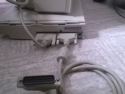

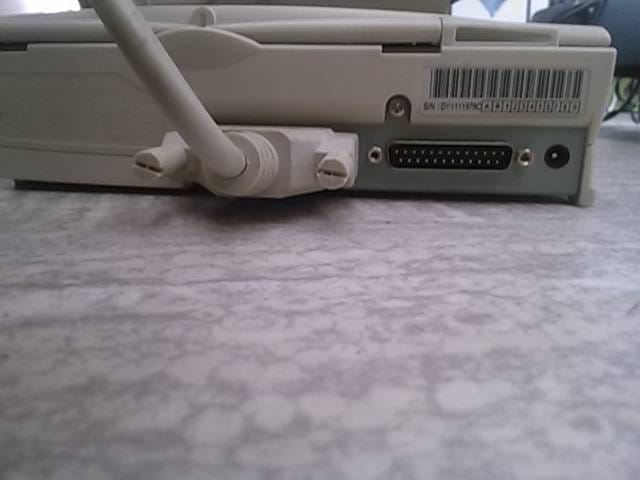

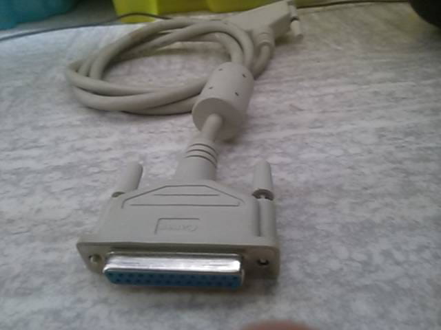

    Je te joints 3 photos :
    1- c'est l'arrière du scanner.
    A gauche, le cable qui part pour l'imprimante.
    2- le câble reliant le pc, côté scanner.
    3- vue d'ensemble + la prise qui se branche sur un port parralèlle de l'ancien pc.
    Mais qui peut se brancher sur la nouvelle prise comme rallonge.
    Question que je me pose : est ce que le nouveau cable va remplacer l'ancien cable ou faudra t il le brancher en prolongement de l'ancien cable ?

    1. TikTak92 Messages postés 3334 Statut Membre 867
      Il remplacera le cable existant. Si tu veux le brancher en rallongement du cable pré existant il te faudra donc un cable paralelle femelle vers USB male.
