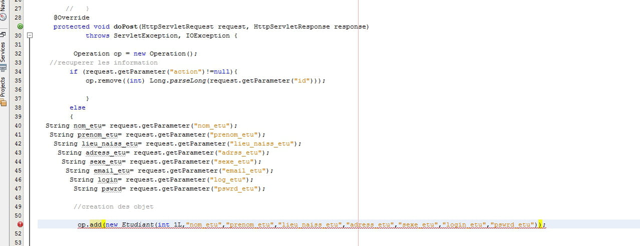

je suis entrain de développer une application jee :j'ai créer la couche metier dont j'ai 2 classe java la premiere" opeartion" elle fait les opertaions ajout suppression et l'affichage la deuxieme" etudiant" contient les information, et la servlet "ajoutServle"t et aussi une classe EtudiantBeans elle est considérer comme un stock enfait c'est le modele MVC
le probleme c'est que dans ma servlet quand je fait la fonction d'ajout les information d'etudiant i....je sais pas c koi l'erreur: voici la servlet
une idée svp.Merci
    "je sais pas c koi l'erreur"
    Il faut survoler le code souligné en rouge pour obtenir des informations sur l'erreur, éventuellement des propositions de corrections, cela dépend de ton IDE.
    À vue de nez :
    • Il ne faut pas mettre
      int 1L
      mais uniquement 1.
    • Il manque une parenthèse fermante à la fin.
    • Ce ne sont pas les valeurs
      "nom_etu"
      etc. qu'il faut mettre mais les variables
      nom_etu
      etc. récupérées depuis le getParameter.La confiance n'exclut pas le contrôle

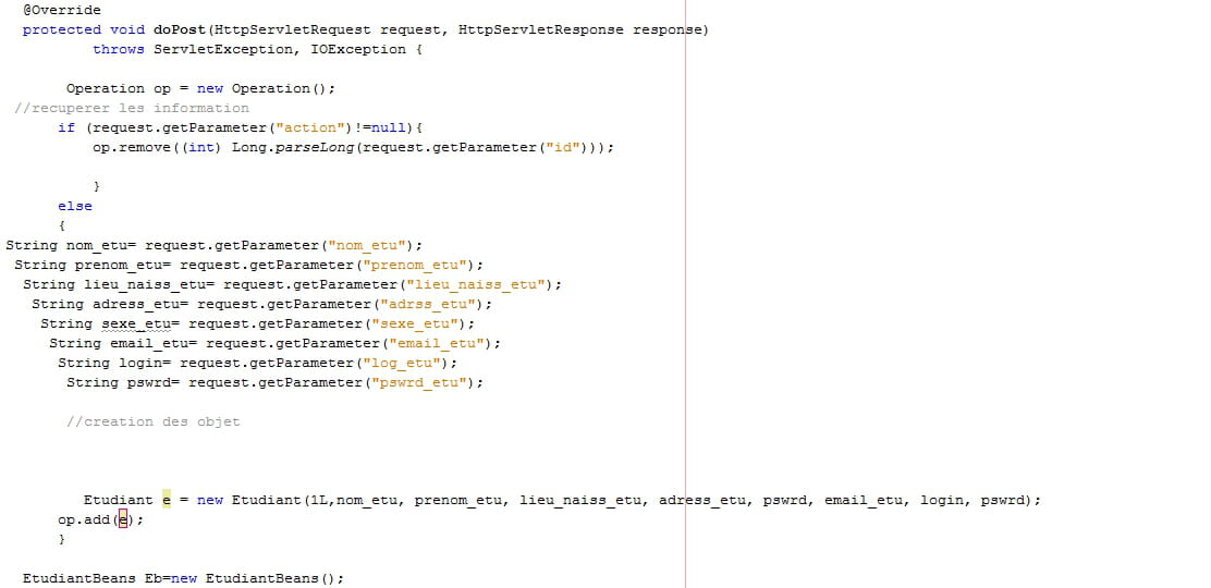

    1. Bonjour, j'ai corrigé l'erreur mais il y a une qui apparait quand je remplie le formulaire et je clique sur valider j'ai une erreur de état http 505

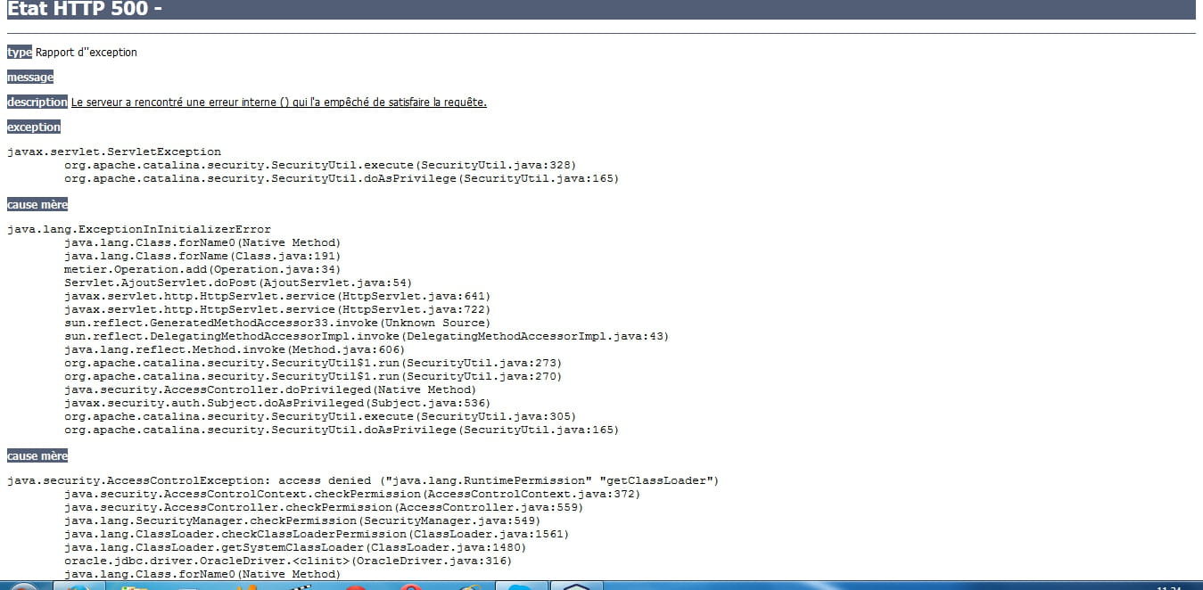

      voici l'erreur qui s'affiche

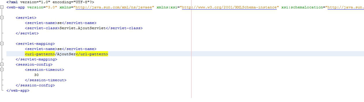

      et voici aussi le web.xm

        L'erreur n'est pas dans le code que tu nous montres.
        Tu as un Class.forName dans la classe Operation ligne 34 (sur la méthode add).
        La classe qui est passée en paramètre du forName s'initialise mal, c'est cette classe là qui a un problème, pas la Servlet.
        Remarque : tu as des balises de code sur le forum <code java></code> c'est beaucoup plus facile de copier coller du code comme ça, que de faire des captures d'écrans, ça nous permet ensuite de copier coller le code et le tester.
      2. @KXbonsoir, voila la classe operation.java:

      3. Modérateur
        Le Class.forName ne doit se faire qu'une seule fois dans tout le programme (au début de préférence) pas à chaque fois que tu fais un accès en base...
        public class Operation {
            private static boolean loadSecure(String className) {
                try {
                    Class.forName(className);
                    return true;
                catch (Exception e) {
                    Logger.getLogger(Operation.class.getName()).log(Level.SEVERE, "Can't load "+className, e);
                    return false;
            // bloc static
                loadSecure("oracle.jdbc.driver.OracleDriver");
                loadSecure("com.mysql.jdbc.Driver");
            private ArrayList<Etudiant> Etudiants= new ArrayList<Etudiant>();
      4. @KXj'ai copier ton code mais toujours la même chose.merci
      5. Modérateur
        Il faut enlever les autres Class.forName que tu as dans ton code.
        Et se référer aux logs d'erreurs le cas échéant.

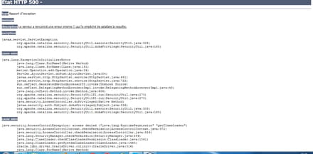

      1. j'ai pas compris exactement,,j'ai fouiller dasn le apache dans logs il y des fichier text;il y a catalina et host manager
      2. Modérateur
        @samiapirouAlors à quoi ça sert de faire des Logger si tu ne sais pas aller chercher les informations qu'ils renvoient ?
        Fais un test, ajoute une ligne de log qui soit toujours affichée, et cherche là dans tes fichiers de logs pour savoir elle se trouve... tu peux t'aider d'un outil comme TextCrawler pour aller faire de la recherche dans les logs.
      3. Bonjour apparemment j'ai 3 erreurs (2 erreur dans la classe operation.java at metier.Operation.getALL(Operation.java:86) et at metier.Operation.add(Operation.java:33) ) et l'autre dans la ajoutservlet.java at Servlet.AjoutServl.doPost(AjoutServl.java:48)

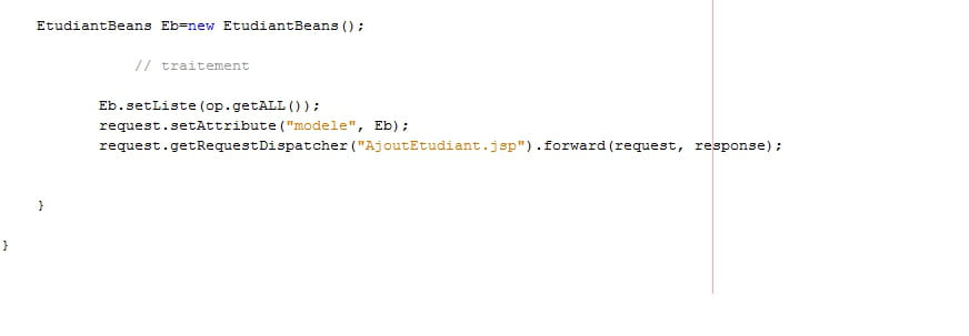

        la classe ajoutServlet
        package Servlet;
        import java.io.IOException;
        import java.io.PrintWriter;
        import javax.servlet.ServletException;
        import javax.servlet.http.HttpServlet;
        import javax.servlet.http.HttpServletRequest;
        import javax.servlet.http.HttpServletResponse;
        import metier.Etudiant;
        import metier.Operation;
        • * @author CBS-COMPUTER */public class AjoutServl extends HttpServlet {private Operation op;@Override public void init() throws ServletException{ op=new Operation(); } @Override protected void doPost(HttpServletRequest request, HttpServletResponse response) throws ServletException, IOException { if (request.getParameter("action")!=null){ op.remove((int) Long.parseLong(request.getParameter("id"))); // traitement } else { String nom_etu= request.getParameter("nom_etu"); String prenom_etu= request.getParameter("prenom_etu"); String lieu_naiss_etu= request.getParameter("lieu_naiss_etu"); String adress_etu= request.getParameter("adrss_etu"); String sexe_etu= request.getParameter("sexe_etu"); String email_etu= request.getParameter("email_etu"); String login= request.getParameter("log_etu"); String pswrd= request.getParameter("pswrd_etu"); op.add(new Etudiant(1,nom_etu, prenom_etu, lieu_naiss_etu, adress_etu, pswrd, email_etu, login, pswrd)); } EtudiantBeans Eb=new EtudiantBeans(); // traitement Eb.setListe(op.getALL()); request.setAttribute("modele", Eb); request.getRequestDispatcher("AjoutEtudiant.jsp").forward(request, response); }} Merci
      4. une idée svp c'est urgent.merci
      5. Modérateur
        Commences par lire mes réponses d'hier sur l'utilisation de Class.forName, je t'ai même donné du code que tu n'utilises pas...
        Quant aux erreurs savoir où elles sont c'est bien, savoir ce qu'elles sont c'est mieux.
