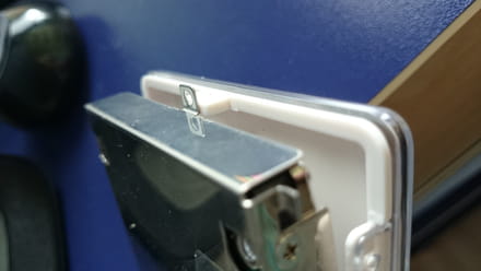

          5. Je comprends pas bien ton histoire de petite piece pour une vis qui dépasse. Normalement ça doit fermer, tous les disques on un format standard. Sur certain modèle de boitier, la taille est juste juste mais ça doit le faire. Mais sans forcer comme un bourrin et tout casser hein !

          1. tu n'as pas enlevé le disque dur de son caddie !
            il faut dévisser les vis latérales et sortir le disque de son chariot alu. Chariot qui servira a mettre un éventuel nouveau disque dans le pc !

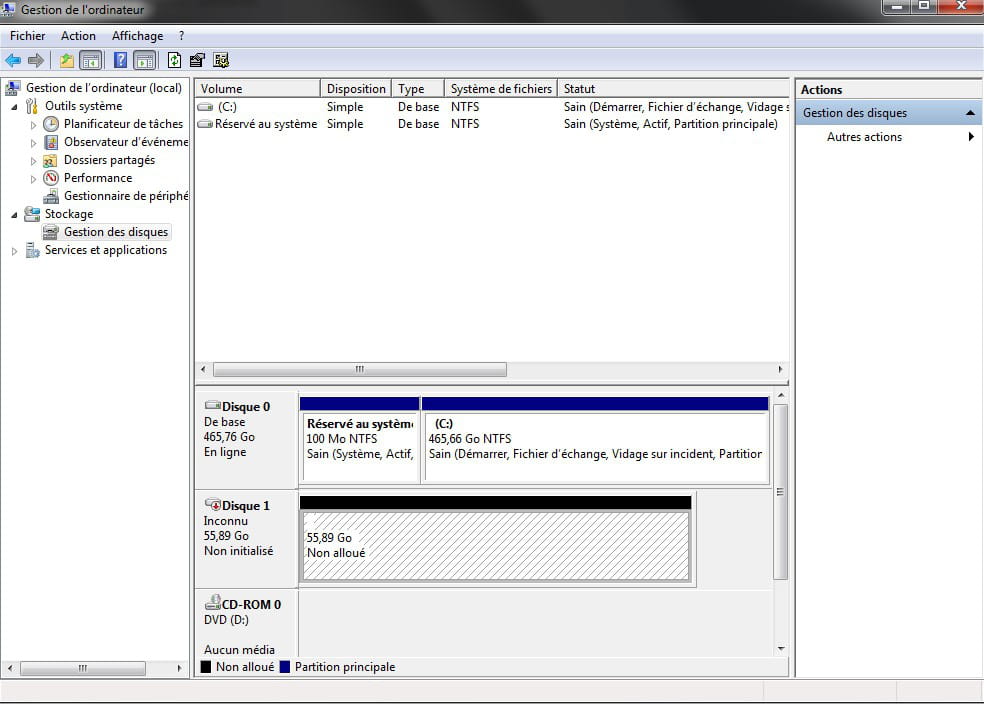

          3. @tsuyo21merci, il est correctement installé maintenant! Mais toujours "non alloué" donc illisible apparemment ..

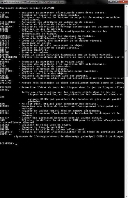

          4. tu peux lancer dessus une commande chkdsk /f /r
            tu vas sur le bouton démarrer, tu tapes cmd. tu fais un clic droit "executer en tant qu'admin"
            Quand l'invite de commande est lancée, tu tapes dans l'ordre en validant par la touche entrer a chaque fin de ligne
            diskpart
            list disk (tu dois voir tes disques apparaitre)
            select disque 1 (si c'est bien celui non alloué)
            chkdsk /f /r
            tu valides, tu attends la fin du scan.

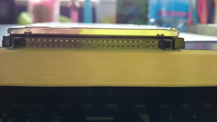

          1. Je ne vois pas de cavaliers mais j'ai remarqué que deux broches étaient légèrement pliées à l'extrémité ...

              Quand tu tiens le disque a l'endroit, sur ta droite tout au bout il y a 4 pins un peu a l'écart. (On ne compte pas le dernier a mi hauteur)
              Dans ce carré de 4, si tu mets le cavalier a la verticale sur les 2 de droites, le disque sera en slave. Si tu le mets sur les 2 du bas, il sera en cable select.
              Toutefois il n'y a pas de cavalier pour le moment. En possèdes tu ?
              tu peux peut être en récupérer sur un vieux disque ide, un vieux lecteur CD/DVD ide (même des 3,5 pouces, c'est les mêmes jumper)
              Sinon il faudra passer dans une boutique près de chez toi et en demander un gentiment. Normalement ils te le donneront, ça serait comme faire payer une vis...
          2. mais si les cavaliers sont a gauche et a droite, les plastiques noirs ^^
            c'est donc un seagate et tu a même le plan pour placer en master ou slave.
            Mais tu ne répond toujours pas a quoi est destiner ton DD
            Pour les broches tordues situ va doucement avec un tous petit tournevis plat ça devrais se redresser facilement

              Le post12 il y a une photo qui montre que le disque est "non alloué" et non pas en RAW.
              Entre ça et le fais que tu ne sois pas au courant qu'un disque IDE parait non alloué quand il était en maitre et qu'on le place dans un boitier ensuite, laisse moi douter de tes compétences !!
