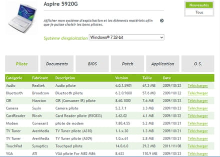

Essaie ces 2 pilotes:
--> Wireless
--> Ethernet
Pour l'ethernet, dézippe-le et installe-le manuellement via le gestionnaire des périphériques.
--> Wireless
--> Ethernet

Les pilotes vista 32 bits auraient fonctionner en les installant manuellement via le gestionnaire des périphériques.
Il faut dézipper le pilote:
Faire clic droit sur le pilote
Choisir --> extraire tout
Aller dans le gestionnaire de périphériques
Faire clic droit sur le périphérique en question
Mettre à jour le pilote
Rechercher un pilote sur mon ordinateur
Parcourir
Sélectionne le dossier du pilote dézippé
Suivant, etc...
