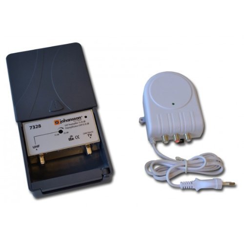

    Effectivement, c'est du côté du cable qu'il faut chercher en premier.
      Revois le branchement de cette prise murale ainsi que le câble qui relie a la TV.
      Si correct, il se peut que le tuner de cette TV soit moins sensible que l'autre.
      Penser alors à un ampli répartiteur.
      Soit intérieur,
      http://www.synchro-service.com/wp-content/uploads/2013/06/amplificateur.jpg
      Soit extérieur ( mieux)
      http://ecx.images-amazon.com/images/I/41T0NzW8%2BnL.jpg
      L'ampli se fixe sur le mat, près de l'antenne

        Pour l'ampli le mieux c'est un ampli près de l'antenne et l'alimentation avec deux sorties à la place de ton répartiteur car c'est un signal beaucoup plus " propre " qui est amplifié.
