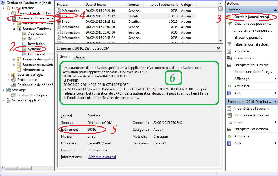

  2. Cesel45 Messages postés 13762 Date d'inscription   Statut Contributeur Dernière intervention   2 845
    C'est simple : Tu démarre ton PC...Il va buguer(note l'heure)
    Démarre en mode sans echec..dans le journal d'évenement
    Dans l'onglet "Système" tu as des lignes "ERREUR"
    Avec l'heure du bugue et la ligne correspondante...
    Tu cliques sur la ligne...Note ID event N° xxx
    Tu viens nous donner le N° que tu as relevé.
    + le cadre vert.
    ex:

    Consulte ton "Journal d'observation d'évenement"pour voir d'ou vient le problème.
    Clic droit sur "Poste de travail" / Gérer........
    Après on fera un diagnostic pour voir si c'est pas la cle qui t'a infecté.

    2. sin03
      Je suis dans le journal d'observation d'événement mais je ne sais pas où je dois cliquer à présent ..
