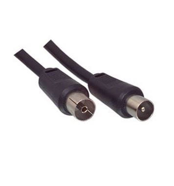

    Ces entrées auxiliaires ne sont pas conçues pour recevoir des signaux hautes fréquences ! Pourquoi ne pas utiliser tout simplement un câble avec fiche femelle sur la sortie TV du décodeur et fiche mâle vers l'entrée antenne de la télé.
    Ce n'est là qu'une suggestion ... Salut
