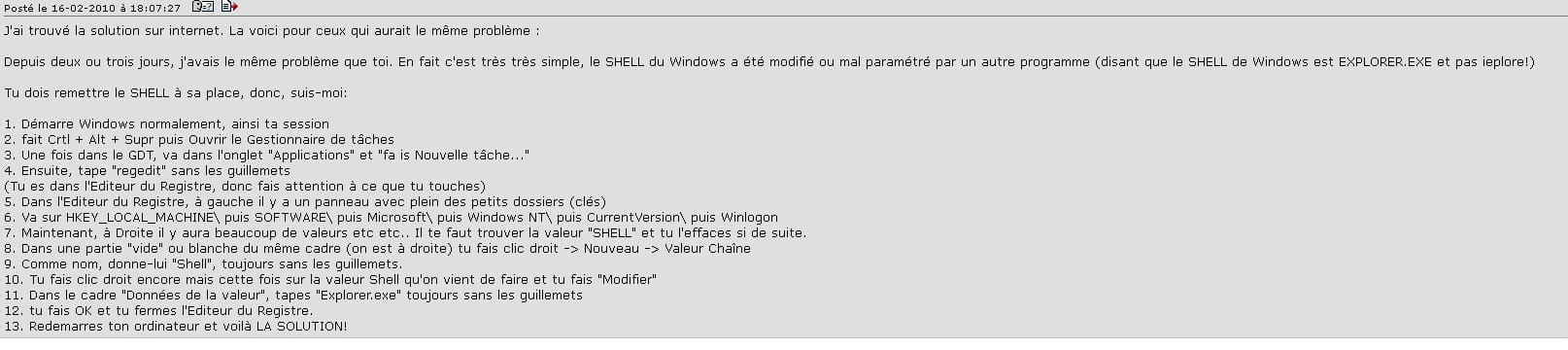

        sur le net à écran noir , j' ai trouvé cette réponse :
        J' ai xp , j' ai suivi les indications et pour Shell , j' ai noté explorer.exe .... vérifiez si vous avez cette valeur shell modifiée

        2. Si vous suivez ce conseil , soyez très prudent , vous serez dans le registre , ne modifiez rien avant de nous demander .
        3. je viens de redémarrer le problème reste le meme j ai vérifié de bien suivre vos conseils j ai la valeur Shell changée et Explorer.exe mais rien. d ans l attente de votre reponse merci a vous

          Par contre je n' ai pas compris ce que vous avez fait dans le registre avec Shell ........ au départ vous aviez quoi comme valeur ?
        5. @Utilisateur anonymeoui hier mon fils a fais un point de restauration.J ai éffaçé la valeure Shell puis let fait nouvelle valeur chaine que j ai renommé Shell et dans le cadre de valeure inscrit Explorer.exe.merci de votre aide
