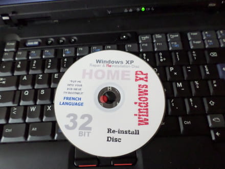

        1. Ok je suis pas super douer en informatique donc je vais essayer de vous fournir le plus d'info possible
          Donc le pc est (vieux) IBM Thinkpade r50e tournant sur window xp
          Le cd est un cd de instalation et de réinstalation windox xp dont voici la photo
          tr

          1. J'ai fait une faute de frappe. Je demandais le modèle du PC et non de l'OC. Vous avez répondu. Vous avez bien un DVD officiel (constructeur), qui devrait vous permettre de remettre en état votre PC. Mais comme c'est une machine achetée d'occasion, il se peut qu'il y ait un virus, ou que le disque dur soit abimé.
            S'il y a un problème graphique, il est probable que cela concerne la carte graphique et de ce fait, vous ne pourrez pas voir ce qui se passe sur l'écran. Il faudrait essayer avec ce que l'on appelle un live-cd, à savoir un système d'exploitation qui ne s'installe pas, mais permet d'explorer son disque dur ou de travailler comme sous Windwos, avec d'autres logiciels. Cela vous permettrait de vérifier que la carte graphique fonctionne.
            Mais puisqu'il s'agit d'un PC dont l'état est "invérifiable" sauf à utiliser différents outils que vous ne maitrisez sans doute pas, je ne suis pas en mesure de vous aider.
            Il faudrait accéder au disque dur et l'"échanger avec celui de l'autre PC acheté pour vérifier l'hypothèse de la carte graphique si cela fonctionne, c'est que c'était le disque dur qui était en cause)
            Peut-être un autre intervenant voudra t-il s'en charger, mais la réparation à distance d'un PC de provenance incertaine est un peu compliquée, même si elle est possible.
            edit : s'il s'agit vraiment dune panne de carte graphique, le changement sur un portable implique généralement le remplacement de la carte-mère, ce qui ne vaut pas le coup en termes de prix des composants et de la main d' oeuvre.
