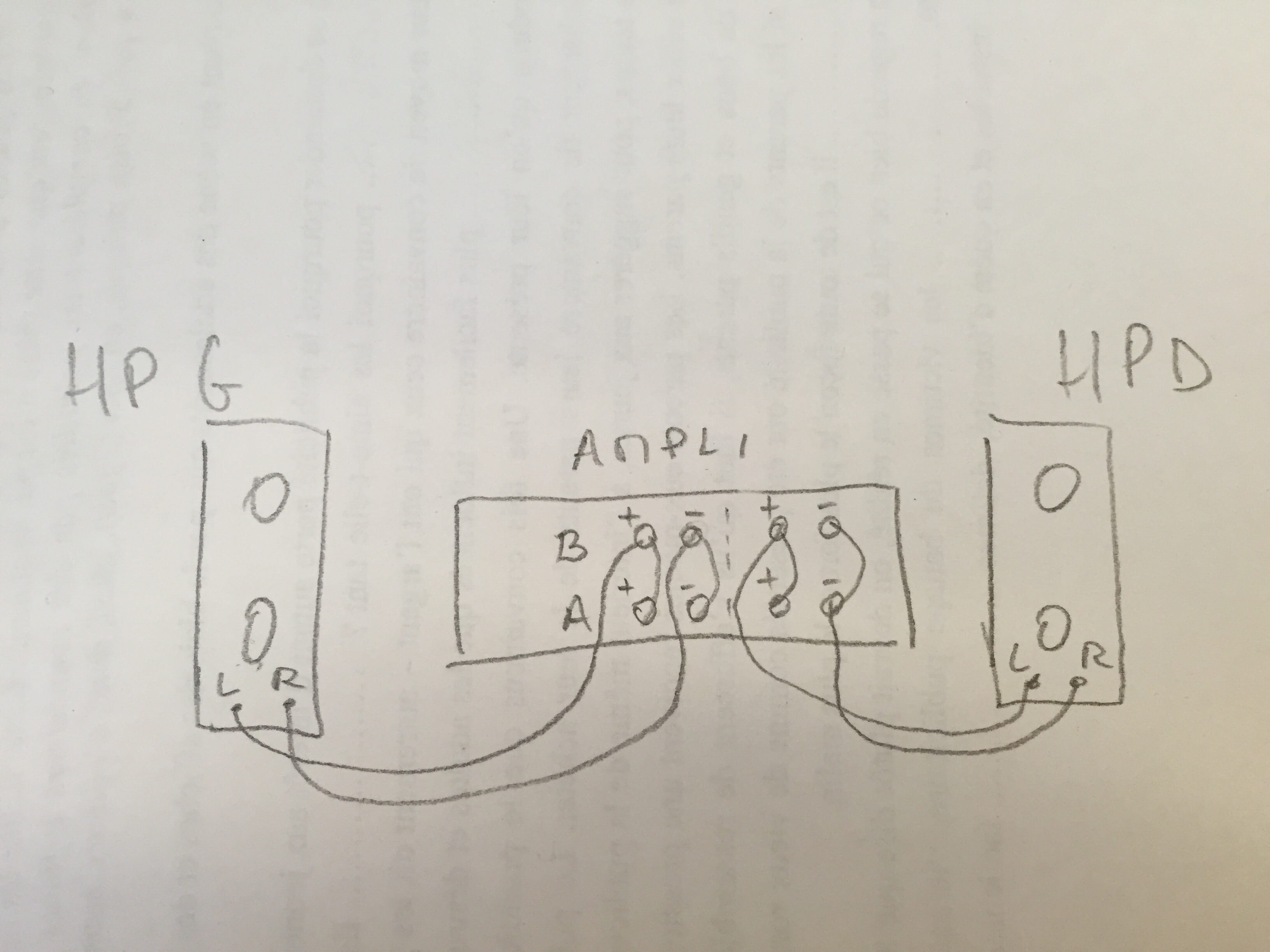

j'ai acheté recemment un ampli Marantz PM5005 avec une paire d'enceinte Focal chorus 714.
Cependant, le son crash , comme si les HP étaients hors service ....
C'est les conseillers fnac qui m'ont proposé ce produit , et je pense pas avoir fait d'erreur de branchement .... (A+B pour 8 ohms comme ce qui est marqué derrière les enceintes ) ...
merci pour vos infos !

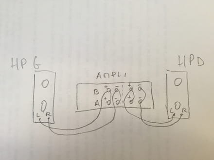

  1. Niklasss50 Messages postés 45 Date d'inscription   Statut Membre Dernière intervention   1
    Qu'est ce que t'en pense de ce branchement
    1. LudoTITANIUM Messages postés 4027 Statut Membre 742
      malheureux tu va tout griller
      hpG = A +/- et hpD = A+/-
    2. LudoTITANIUM Messages postés 4027 Statut Membre 742
      avec tes pontages si ton amplis il explose c'est normale ( c'est comme mettre un cavalier dans une prise electrique ) tres dangereux
    3. Niklasss50 Messages postés 45 Date d'inscription   Statut Membre Dernière intervention   1 > LudoTITANIUM Messages postés 4027 Statut Membre
      Non c'est pas pareil , la je ponte le + et + pas le + et -
    4. Char Snipeur Messages postés 10112 Date d'inscription   Statut Contributeur Dernière intervention   1 331
      vu que c'est le seul truc concret, je me greffe là.
      Ce schéma de montage n'est pas dangeureux, mais il est totalement inutile, les bornes A+ et B+ sont reliées à l'intérieur de l'ampli, il y a juste des interrupteurs entre les bornes et l'ampli.
      Par contre, si tu as branché les HP sur A+ et B-, je me demande ce que ça a pu faire.
      Les causes peuvent être multiple, il faudrait faire des tests croisés. Le son "crash", ça ne me parle pas. As tu essayé plusieurs source ? Tu ne t'ai pas brancher sur Phono (si présent) au moins ?
      Si c'est neuf, un retour SAV peut être une bonne solution.
    5. Niklasss50 Messages postés 45 Date d'inscription   Statut Membre Dernière intervention   1 > Char Snipeur Messages postés 10112 Date d'inscription   Statut Contributeur Dernière intervention
      Si j'ai branhe sur phono comme un gros débutant ... Le sav de la Fnac m'a aidé! Recu quand même !
