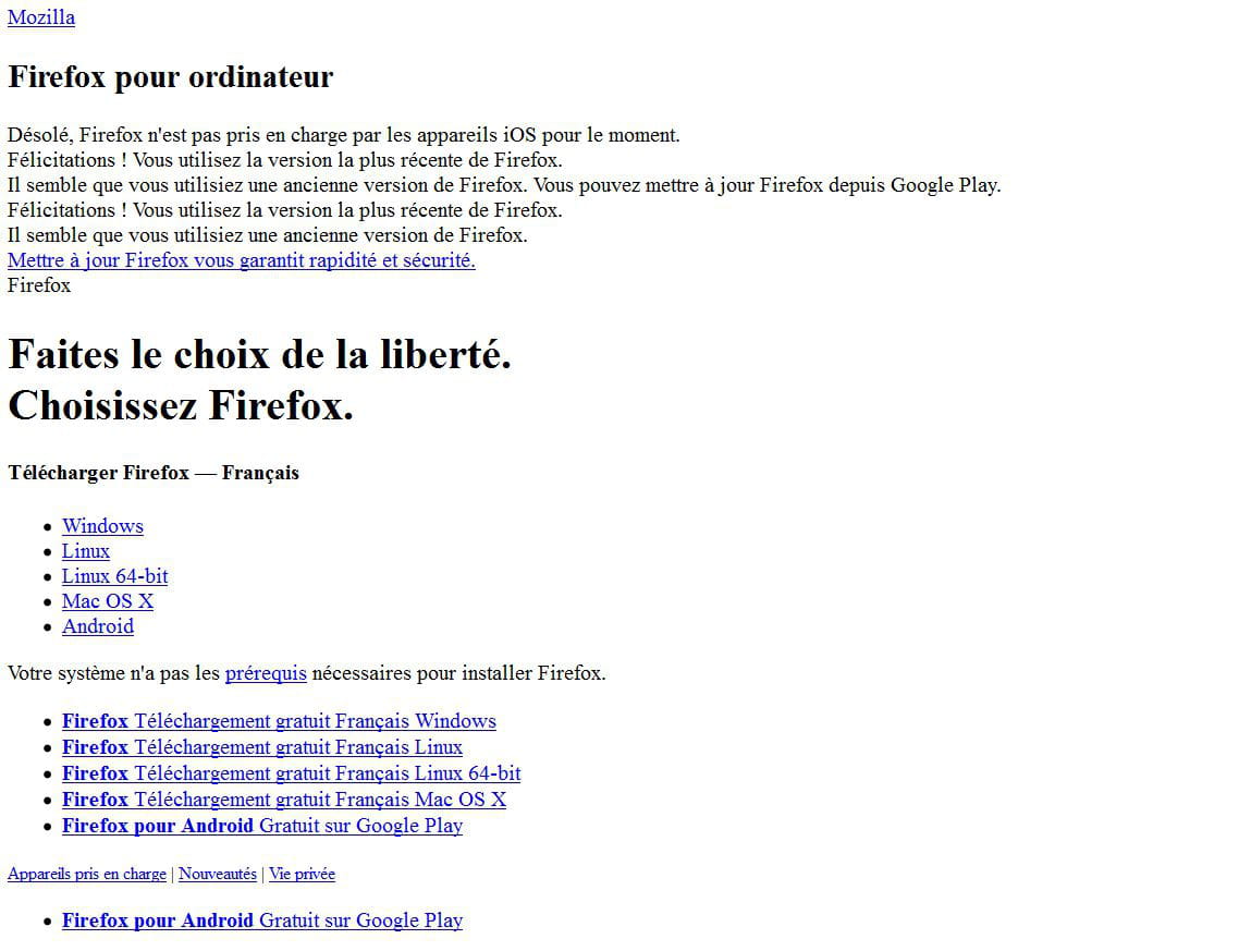

                      2. Toujours pareil, Sur la page web de Firefox aussi problème d'affichage du site...

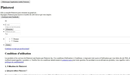

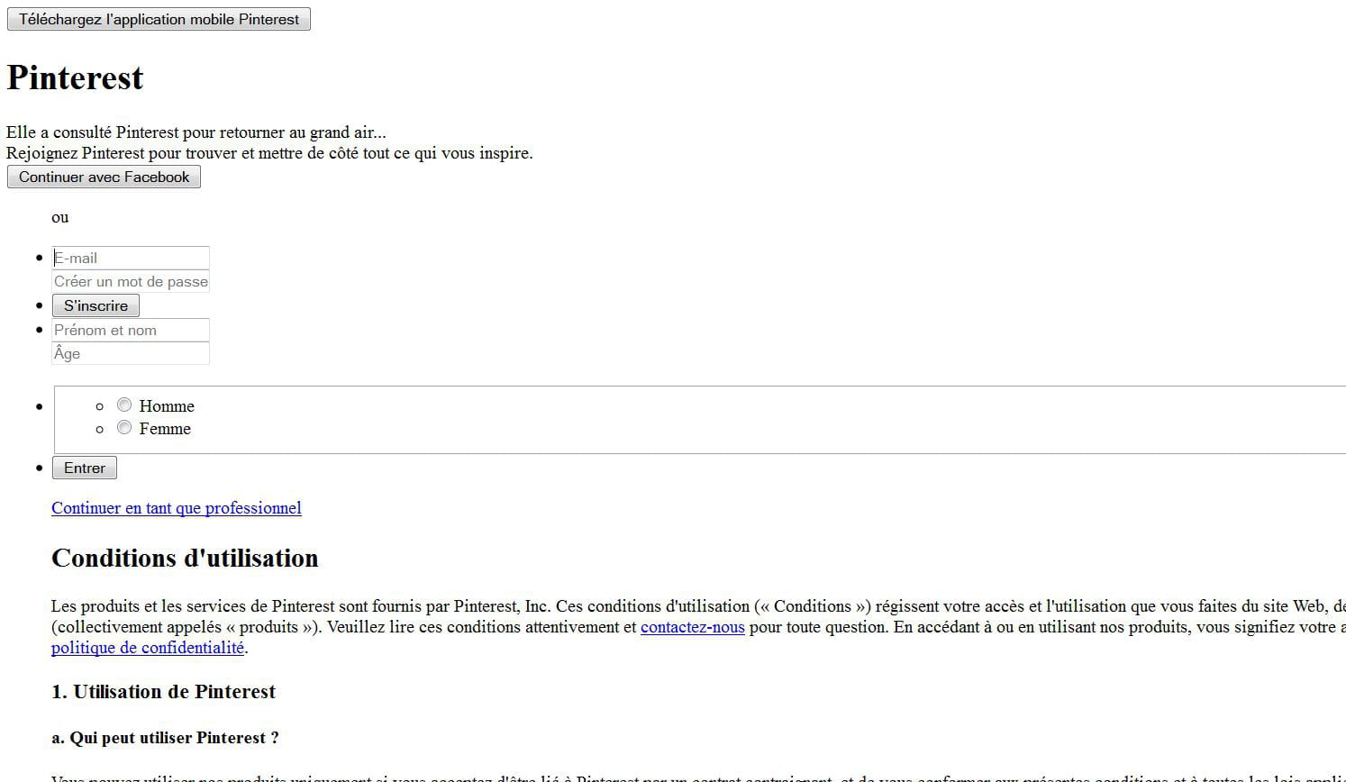

                          1. J'ai deux problème:
                            Le premier d'affichage de certains site web:
                            L'autre sur facebook par exemple où j'ai en effet ce message "Cette Connexion n'est pas certifiée"
                            1. Et pinterest est inutilisable. Firefox j'arrive à décoder, mais bon, on s'y perd. Lorsque j'essai de rentrer mot de passe etc sur pinterest, j'ai un message d'erreur qui s'affiche "Oups... un problème s'est produit"
