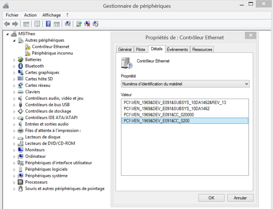

    1. Et bien non, je ne l'y trouve pas, ou alors il ne marche pas. Hier après de nombreuse recherche, j'ai installé un nouveau pilote pour ma carte réseau Killer E2200, ma Wifi ne marchais plus mais ma liaison par câble était rétablie ... Je n'y comprend plus rien.
      J'ai chargé une sauvegarde système pour remettre la wifi (je n'ai donc plu de liaison par câble possible).

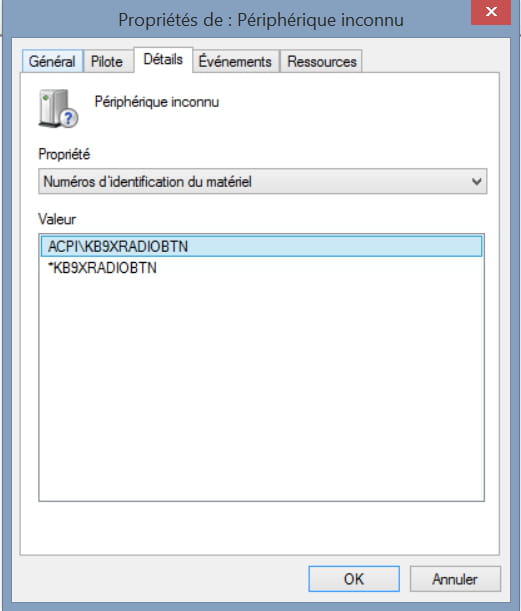

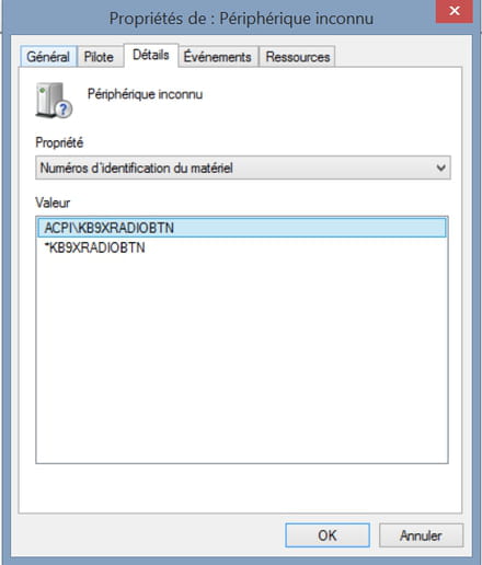

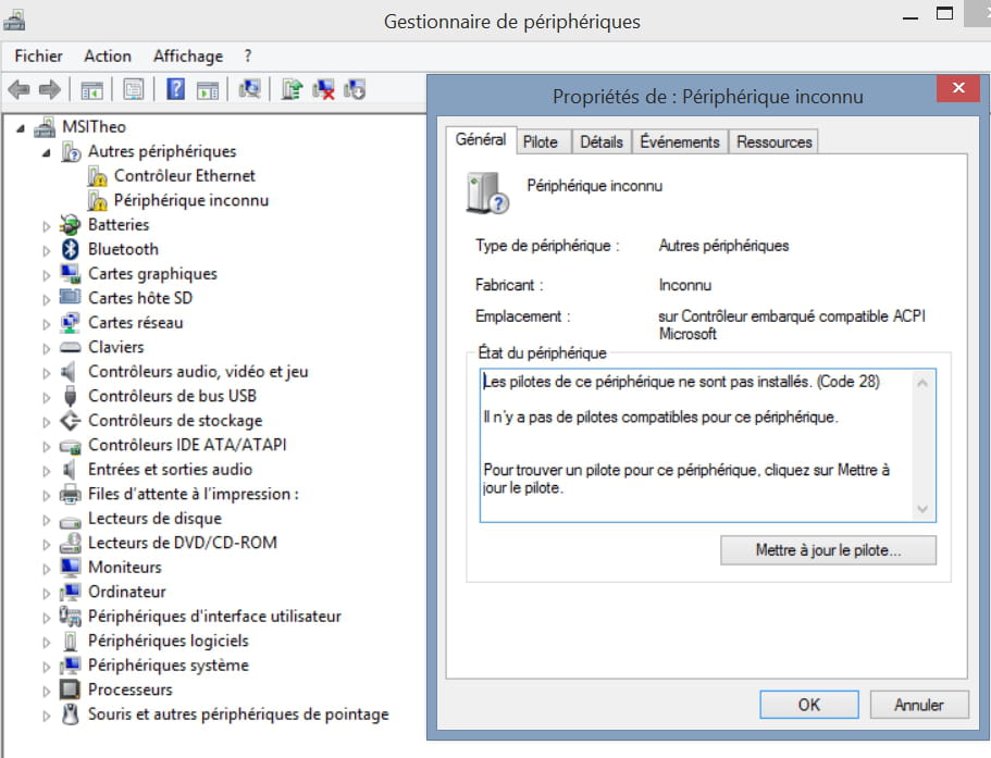

  2. Modérateur
    Dans le gestionnaire des périphériques
    Donne les no. d'identifiant de matériel des périphériques qui sont en alerte.
    1. J'ai tout mis en screen :)
