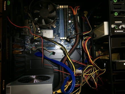

j'ai voulu changer de carte graphique je me suis alors acheter une saphire de 2G beaucoup trop grosse pour enter dans mon ancien boitier de pc, j'ai donc acheter un boitier bien plus grand et une nouvelle allimentation de 600w que j'ai recu aujourd huit mème sa fais donc plus de 4 heure que je me débat avec ma carte mère... j'ai changer la carte mère de boitier je pense avoir tout rebrancher correctement mais rien ne se passe. il ne s'allume mème pas ! après plusieurs éssais je craque et souhaiterais un avis plus éxpert que le miens ^^' je met a disposition des photo de mes branchement si quelqu'un y vois quelque chose qui ne vas pas prévenez moi. ^^

      tes barrette memoire sont pas mis a la bonne place il me semble !!! je peut me tromper !!!
      verifier que les 4 pin et 24 pins soient bien enfoncer !

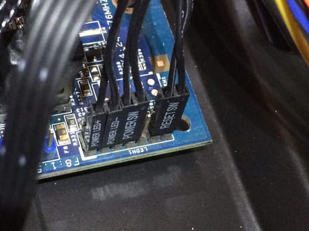

      1. tu es sur que le POWER est mis au bonne emplacement ???
      2. Je n'avais pas remarqué les barrettes de ram, c'est bien vu.
        Cependant, même mal disposé, il devrait au moins pouvoir arriver au bios/uefi

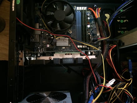

      3. et ton alim elle est pas dans le bon sense !! le ventilo vers le bas

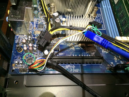

      4. prend l'autre 4 pins pour connecter ta carte mere
        si le cable est trop court passe derriere la carte graphique dans le coin
      5. merci pour les barettes de mémoire je les ai changer de place et j'ai remis l'allim dans le bon sens mais je n'ai pas d'autres 4 pins a par celui qui se joins au 20 ^^' mais toujours rien.

    4. Tu peux tester ton alim en faisant contact sur les 2 pins du power..normalement ton pc démarre si l'alim est ok..
      1. Reperes sur la doc de la cm les deux pinoches qui correspondent au démarrage, et un contact court avec un tournevis pour démarrer, un contact prolongé pour arreter.
