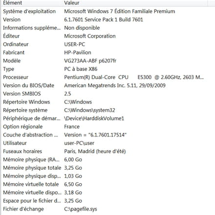

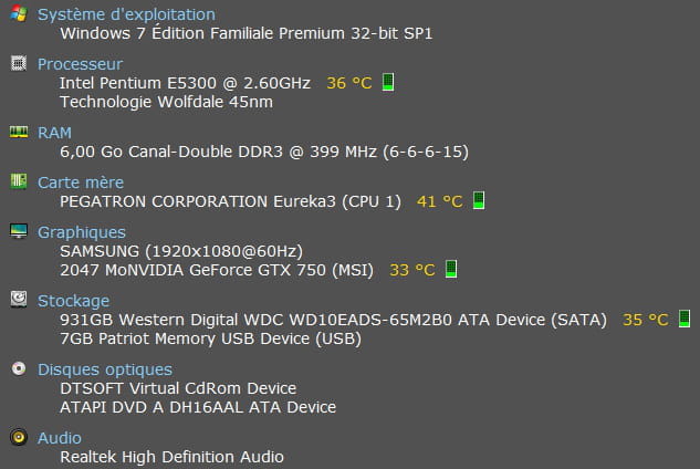

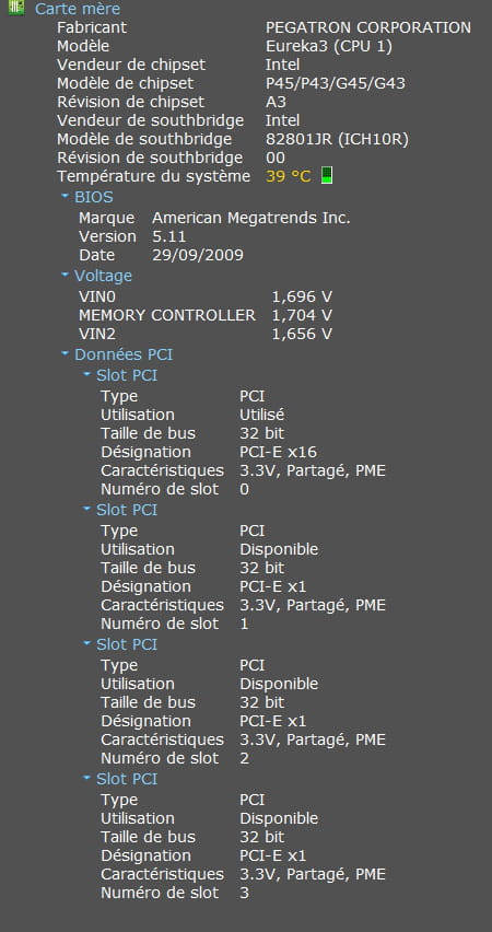

Miura564 Messages postés 14829 Date d'inscription   Statut Membre Dernière intervention   1 560
d'après ce que je comprend, ton PC est un HP ? Il faudrait connaitre le chipset disponible sur ta carte mère, va voir dans la rubrique Carte mère de speccy pour le connaitre, c'est lui qui détermine les processeurs compatibles
Précise aussi le modèle précis et exacte de ton PC HP

Max-93110 Messages postés 62 Statut Membre
C'est cela que tu cherche ?
De plus mon PC est bien un HP
oui mais quel modèle d'HP ?

Miura voici ce que tu cherche merci a vous ci vous pouvez m'aidez pour ma cm

comme le dit Djo, il va falloir tout changer car ton boitier n'est pas compatible et ton alimentation ne doit pas faire plus de 300w
