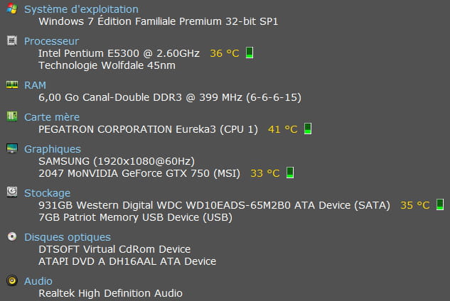

      Installe Speccy sur ton XP, fait un rapport et copie le ici....
    4. Max-93110 Messages postés 62 Statut Membre
      Je suis sous Win 7 c'est mon portable qui est en Xp
    5. Djo La Force Messages postés 22035 Statut Contributeur 1 839
      Ahh d'accord.... Bah sur le windows 7 alors ;)
  3. Max-93110 Messages postés 62 Statut Membre
    Voici
    1. Djo La Force Messages postés 22035 Statut Contributeur 1 839
      Ta config est déjà pas trop trop mal....

    3. Djo La Force Messages postés 22035 Statut Contributeur 1 839
      Ahh oui.. bah le processeur, 8 go de RAM et une carte graphique et alimentation supérieures.... Donc presque un PC entier malheureusement....
      Alors déjà, pour la mémoire, il te faut 4 barrettes de 2Go, sinon ça ne sera pas accepté par al carte-mère...
      Et le mieux que tu puisse mettre en processeur est un Core 2 Quad donc bon, obsolète quand même....
      Ah bah si tu veux passer à la vitesse supérieure, à part le disque dur et le graveur, tout est à changer....
