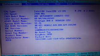

J'ai un PORTABLE PACKARD BELL EASYNOTE LM98 depuis 3ans et donc plus garantie j'ai déménager ce week end et avant le déménagement marcher très bien, lorsque je l'est redémarrer dans ma nouvelle maison le voila qui se met a déconner.
Lorsque je l'allume j'ai le logo Packard Bell qui s'affiche et avec le choix du F2 pour le BIOS et du F12 pour le BOOT et juste après j'ai un jolie fond noir avec un écrito bleu et blanc indiquant " ENTER HDD USER PASSXORD.....................[7CARACTERES] " donc problème n°1 je n'est jamais mis de mot de passe sur mon disque dur ALORS pourquoi me le demande t'il au bout de 3ans de vie.
Mon disque dur est un WD

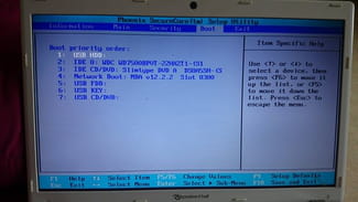

Sur différents forum on me dit de taper 3 fois le mauvais mot de passe, ce que j'ai fait et j'ai un écran noir qui s'affiche avec écrit :
Broadcom UNDI PXE 2.1 V12.2.2
Copyright 2000-2009 Broadcom Corporation
Copyright 1997-2000 Intel Corporation
All rights reserved
Broadcom Base code PXE-2.1 v1.1.1
PXE-E61 : Media Test Failure, check cable
PXE-M0F : Exiting Broadcom PXE ROM.
Opérating System Not Found
et si j'appuie sur une touche s'éteint et redémarre et une boucle sans fin. (Mot de passe, echec, texte...)

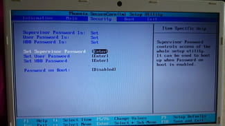

J'ai essayer d'enlever la pile de la carte mère d'attendre une heure et de la remettre mais toujours pareil.
J'ai essayer d'appeler Packard Bell et vu qu'il n'est plus garantie je doit payer 370€ pour enlever ce Pu**** de mot de passe dont je n'est jamais mis.
Personne n'a pu mettre le mot de passe sur le BIOS puisqu'il est bloquer par un mot de passe.
