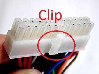

    Normalement, ce câble est un standard 24-pins. C'est pratiquement le même depuis des années.
    En temps normal, le connecteur devrait se clipser avec la prise femelle. Une fois bien rentré, tu ne devrais pas être en mesure de le débrancher sans appuyer sur la clip.
    Si tu ne peux pas le retirer, tout est bon. Le câble est sécurisé.
    Sinon, assure-toi que le connecteur est du bon côté. La clip du connecteur doit s'emboîter dans celle de la prise.
    Connecteur : Extrémité du fil 24-pins
    Prise : Sur la carte mère (motherboard)
    Il est très possible qu'il ne rentre pas au complet. Il sera bloqué par la clip.
