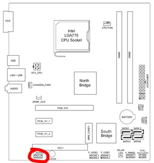

et bien pour désactiver le panneau avt le plus simple et de le debrancher de la carte mère, envoie moi la ref de ta carte mere et je te dirais quoi débranché (sauf si tu le sait dejà)
Je m'y connait pas du tout en carte mère et branchement intérieur du pc, mais tient :
http://h10025.www1.hp.com/ewfrf/wc/document?cc=fr&lc=fr&dlc=fr&docname=c02735773#N90 (mon ordinateur en détail)
et ma carte mère d'apres le site c'est :
H-I41-uATX (Eton/EtonL) -
Posez votre question -

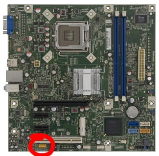

Tiens c'est la prise jaune en bas à gauche de ta carte
Et oui je sais modifier des trucs à l'interieur de son PC peut paraitre compliqué ou "dangereux" mais c'est tout ce qu'il y a de plus simple (t'es meme pas obligé de débranché ton PC. -

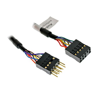

C'est quoi qui est brancher à sa ? un cable ?, une prise jack que je doit jetée par la suite ?
J'te remerci énormément pour ton aide ! -
J'le débranche et le laisse pendre ? dans la boite de l'ordi ?
ouais tkt ca craint rien juste ecarte le un peu si il y a un ventilo en dessous
