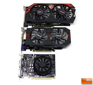

    C'est une ASUS Geforce GTX750 Ti
  8. le_vilain Messages postés 4446 Statut Membre 607
    l'architecture ne fait pas qu'elle n'est pas de connecteur d'alimentation supplémentaire, c'est juste qu'elle n'est pas optimisé comme une msi gtx 750 ti.
    1. xylandermike Messages postés 14 Statut Membre 4
      La GTX 750 n'a pas de connecteur d'alimentation PCIe externe sur la carte. Elle se contente ainsi du courant fourni par son port PCIe...
