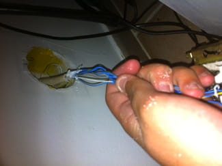

J'ai depuis peu déménager et j'ai donc commander une box.
Mais là le problème se pose car l'ancien locataire de l'appartement en partant a arraché tous les fils de la prise téléphonique
Les cables sont de couleurs jaune, blanc, noir, violet, complètement dénudé, marron et cinq bleus
J'aimerai savoir si vous savez comment savoir quels sont les deux cables à brancher.
Merci d'avance.
Merci d'avance.
https://forums.commentcamarche.net/forum/affich-25709144-raccordement-fils-prise-telephonique
"Les fils à brancher en 1 et 3 sont respectivement bleu et blanc/bleu."-
Ah, ben https://forums.commentcamarche.net/forum/affich-1511498-cablage-d-une-prise-telephonique
Les 2 cables a brancher sont en faite le gris et le blanc
Mais problème, tu n'as pas de gris :/ -
J'ai finalement trouver en faisant appel à un éléctricien qui à changer les cables à la base et dans ma prise.
