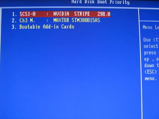

          Dans le bios il faut sans doute revoir l'ordre de boot des unités, mais avant, il faut voir si le controleur lui même ne doit pas etre activé en RAID, comme dans cette capture, ou le passage de la 1° ligne permet de changer les options des ports SATA:
          Ensuite, il faut regarder dans l'ordre de boot des unités (capture ci-dessous), le passage en RAID du controleur va sans modifier le nom du DD (ou SSD), il pourrait apparaitre en tant que disque de type SCSI, comme ci-dessous:
          Il faut que le DD soit en 1 pour que Windows boot.

        4. Oui c'est ce que je viens de voir, c'est pour cela que mon pc ne démarre pas quand je mais mon hdd en raid, il n'est plus reconnu dans le bios.
          je pense suivre ce tuto pour installer mon ssd :
          https://www.pcastuces.com/pratique/materiel/hd_raid0/page1.htm
          et une fois le ssd monter en raid, je rebrancherai mon hdd en ide, booterai dessus, et la je pourrai enfin cloner mon hdd sur mon ssd et enfin modifier l'ordre de boot dans le bios pour booter sur le ssd.
