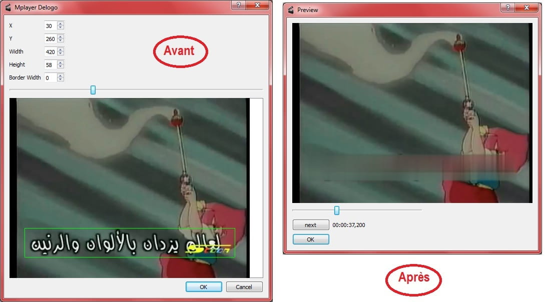

    Tu ne peux pas car les sous-titres sont incrustés dans la vidéo et non à part.
    Ce que tu peux faire "au mieux", c'est soit retailler ta vidéo afin d'en couper la partie basse, soit d'essayer de les flouter.
    Dans cette deuxième hypothèse, tu peux par exemple employer Avidemux et appliquer le filtre Mplayer Delogo.
    Voilà par exemple ce que ça pourrait donner (clique sur l'image pour l'agrandir) :
    Bon ce n'est pas parfait, j'ai fait cela rapidement. Le souci vient du fait que certains sous-titrage sont sont ce qui oblige à appliquer le floutage sur une grande partie et à y incorporer le logo de la chaine.
