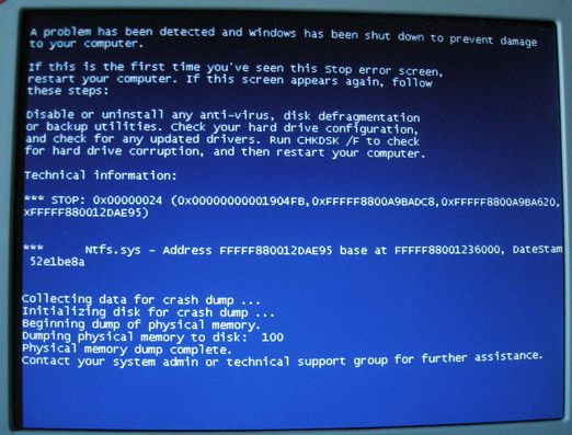

Bluescreen
depuis quelques temps, je fais des bluescreen, de plus en plus souvant...
J'aimerais savoir comment corriger ça
Voci ce qu'indique le bluescreen http://image.noelshack.com/fichiers/2014/16/1397978162-png.png
Et voilà ma config https://www.driverscloud.com/fr/demarrer

    fais ceci :
    clic droit sur disque C
    propriétés
    outils
    vérifier le volume
    cliquer sur les deux cases , et accepter de planifier au prochaine démarrage.
    redémarre ton pc
    et attends que la vérification se termine, ne coupe surtout pas, même si ça dure longtemps.
    cordialement.
    1. Je n'ai pas "vérifier le volume" mais "vérifier des erreurs" ( http://image.noelshack.com/fichiers/2014/17/1398066101-png.png ) C'est ça ?
        c'est ça.
        1. Maintenant ça commence a en faire même en mode sans échec !!!
        2. Maintenant ça commence a en faire même en mode sans échec !!!
      2. Merci, mais.... ça ne change rien... le Bluescreen revient :,(
          je ne vois pas...
          Attends d'autres réponses, désolée.

            Essaye de faire des scans Adwcleaner, MBAM, et mets à jour tes pilotes.
            1. Bon, ja' lancé Adw cleaner mais, lors du redemarage, bluescreen et maintenant mon PC en fait un a chaque demarage...
              Je lance une recup. systeme en mode sans echec pour voir si ça répare le probleme
              1. RE,
                Lance les scans en mode sans échec et poste les rapports.

                    2. Fait dans le cmd : "chkdsk /F" et montre nous ce qu'il dit. C'est un problème de disque dur ou de librairie systeme car c'est Ntfs.sys le problème, c'est la librairie du systeme de fichier NTFS, celui qu'utilise les disque dur Windows.
                      1. il m'a dit que c'était pas possible car le volume était utilisé par un autre processus puis il m'a demander si je voulais le faire au prochain redémarrage, j'ai dit oui et j'ai redémarrer le PC, le checkdisk s'est dérouler correctement...

                        1. Nom du journal :Application
                          Source : Microsoft-Windows-Wininit
                          Date : 24.05.2014 09:25:44
                          ID de l'événement :1001
                          Catégorie de la tâche :Aucun
                          Niveau : Information
                          Mots clés : Classique
                          Utilisateur : N/A
                          Ordinateur : fred-PC
                          Description :
                          Vérification du système de fichiers sur C:
                          Le type du système de fichiers est NTFS.
                          Une vérification de disque a été planifiée.
                          Windows va maintenant vérifier le disque.
                          CHKDSK est en train de vérifier les fichiers (étape 1 sur 3)...
                          406016 enregistrements de fichier traités.
                          La vérification des fichiers est terminée.
                          1269 enregistrements de grand fichier traités.
                          0 enregistrements de fichier incorrect traités.
                          2 enregistrements EA traités.
                          147 enregistrements d'analyse traités.
                          CHKDSK est en train de vérifier les index (étape 2 sur 3)...
                          525584 entrées d'index traitées.
                          La vérification des index est terminée.
                          0 fichiers non indexés analysés.
                          0 fichiers non indéxés récupérés.
                          CHKDSK est en train de vérifier les descripteurs de sécurité (étape 3 sur 3)
                          406016 SD/SID de fichiers traités.
                          Nettoyage en cours de 458 entrées d'index inutilisées à partir de l'index $SII
                          du fichier 0x9.
                          Nettoyage en cours de 458 entrées d'index inutilisées à partir de l'index $SDH
                          du fichier 0x9.
                          Nettoyage en cours de 458 descripteurs de sécurité non utilisés.
                          La vérification des descripteurs de sécurité est terminée.
                          59785 fichiers de données traités.
                          CHKDSK vérifie le journal USN...
                          35117408 octets USN traités.
                          Vérification du journal USN terminée.
                          Windows a vérifié le système de fichiers sans trouver de problème.

                          C'est ça ?
                          1. Oui c'est ça, mais il n'y a pas l'air d'avoir de problème, je ne peux rien te conseiller si ce n'est de telecharger Ntfs.sys sur internet et de l'installer, après je ne peux plus rien faire pour toi désolé.
                            1. http://www.sysfiles-download.com/sysindex/ntfs.sys.html fiable comme site ?
                              + je le mets ou le fichier après ?
