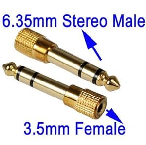

et si tu as un casque avec une "petite prise", il faut ajouter ceci:
http://ecx.images-amazon.com/images/I/4186BhCwekL._SX300_.jpg
