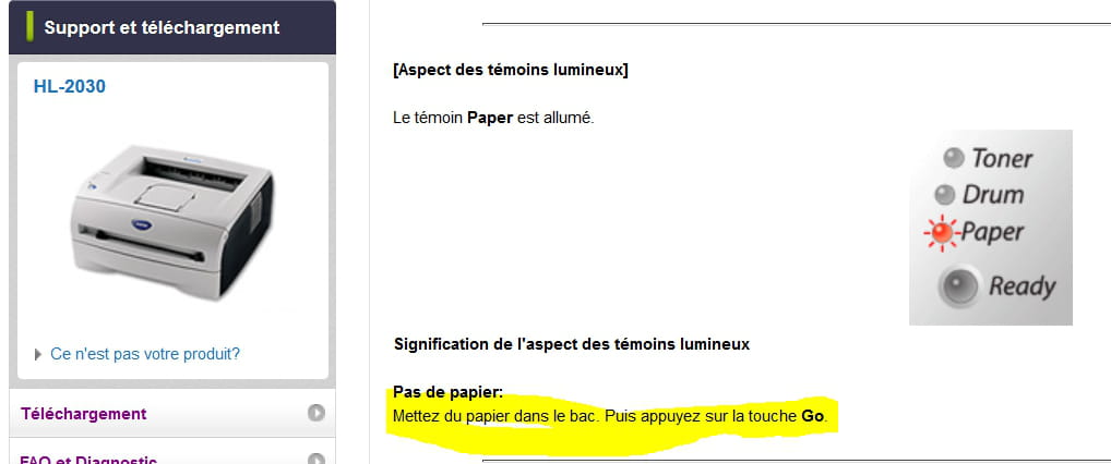

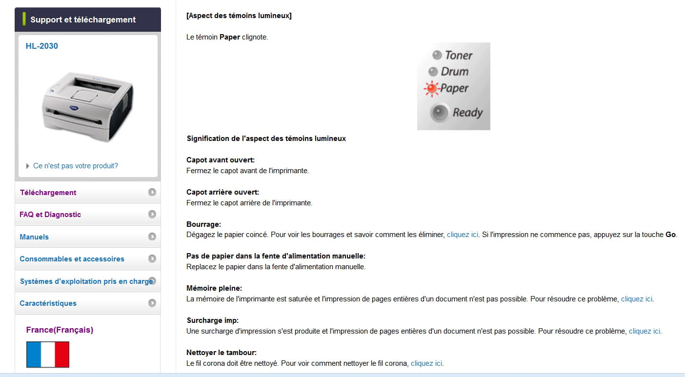

Le voyant papier est allumé fixe ou clignotant ?
Fixe =
Cliquer sur les image pour agrandir
Clignotant =
https://support.brother.com/g/b/faqend.aspx?c=fr&lang=fr&prod=hl2030_all&ftype3=1968&faqid=faq00000170_005
En cas de bourrage un corps étranger ou morceau de papier minuscule peut tout coincer, vérifiez avec minutie
https://support.brother.com/g/b/faqend.aspx?c=fr&lang=fr&prod=hl2030_all&ftype3=1969&faqid=faq00000026_006
