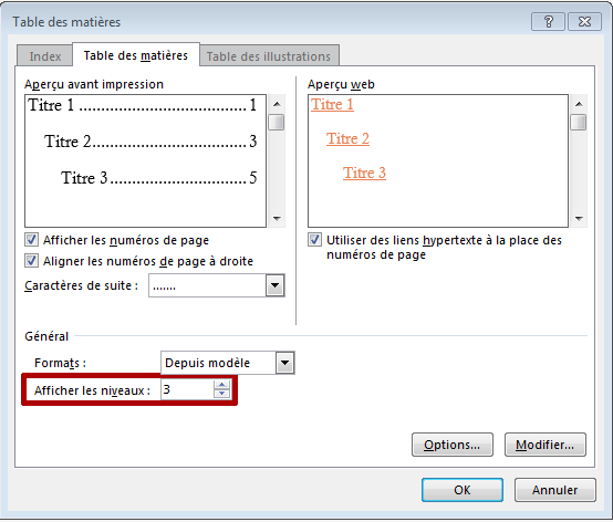

Pour commencer assure toi d'avoir donné le bon niveau de titre à chaque titre, Titre pour le document, Titre 1 pour les grand chapitres, Titre 2 pour les petits chapitres et ainsi de suite, c'est vraiment la base... ensuite tu te rends dans l'onglet "REFERENCE" du ruban, puis tu sélectionnes l'icône "Table des mâtières" puis "Table des matières personnailisée", choisis ensuite le nombre de niveaux de titre à afficher (3 est sélectionné par défaut), la table des mâtières est créée automatiquement. Tu n'as normalement pas besoin de t'occuper de liste.
http://4.bp.blogspot.com/-LsGNBTjPc3c/UzZyMpP6KaI/AAAAAAAAA8U/pf1oXtAoVe4/s1600/table+des+mati%C3%A8res+personnailis%C3%A9e.PNG
