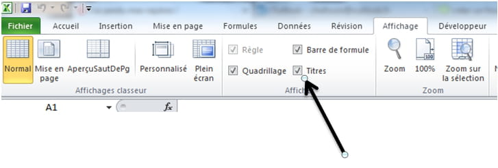

      Salut g,
      Ou pour les versions d'excel plus récentes :
      Onglet "Affichage", cocher la case "Titres" dans la sous rubrique "Afficher".

    4. Modérateur
      C'est là :
