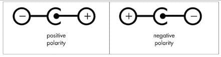

            un adaptateur plus puissant ne gêne pas, l'indication d'ampérage est ce qu'il est capable de délivrer, si ton appareil demande moins, ce n'est pas un problème.
            Pour la polarité, tu dois avoir un petit pictogramme (sur l'adaptateur ou sur le modem) qui définit où sont le plus et le moins.
            Il ressemble à ça (au choix) :
            Il est donc important de brancher tout nouvel appareil en respectant bien la polarité d'origine. Si la polarité est inversée deux cas peuvent se produire : l'appareil est protégé contre les inversions de courant et il ne marche pas du tout ou l'appareil n'est pas protégé contre les inversions de courant et il peut être endommagé dans la seconde.
            Dans ton cas, puisqu'il fonctionne depuis un certain temps, tu peux être rassuré, la polarité est bien respectée.
            A+ blux
