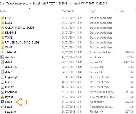

            2. je l'ai extrait et j'ai cliqué sur AutoInst Est-ce que c'est ça que je devais faire

              Utilise le fichier Setup.exe :
